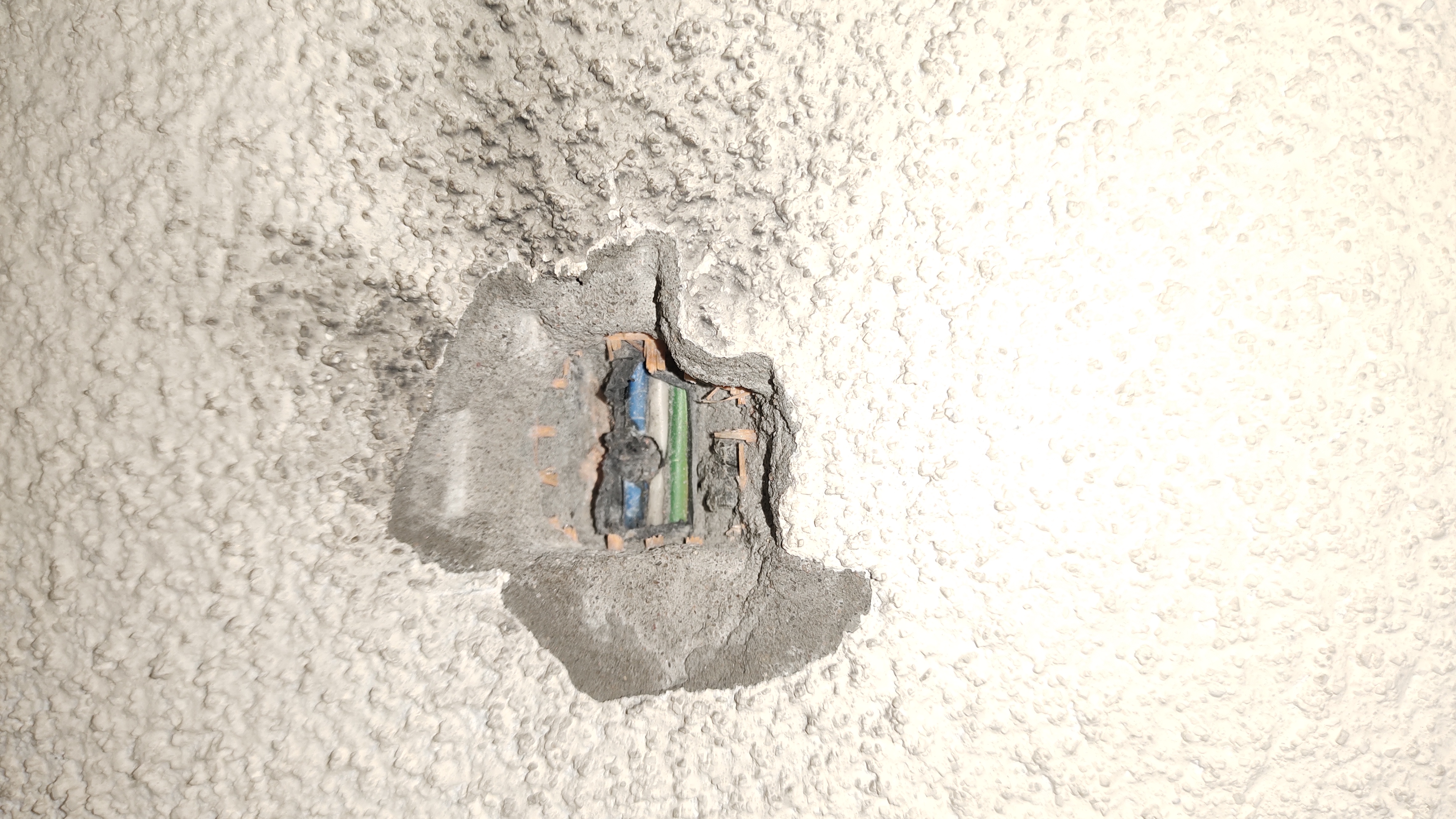

![ссылка удалена]Подскажите, повредил электрику в стене перфоратором.Нужно ли раздолбливать всю стену? Что можно сделать?

Откуда уверенность,что это она ? Хотя конечно по периметру торчат какие-то медяхи?
Да, ни фига.

Нужно ли раздолбливать всю стену? И изолировать провода
Там могла проходить и старая проводка, которая уже отрезана и обесточена. Но лучше, в любом случае расковырять провод на неск сантиметров и с точностью диагностировать его принадлежность. Ну, а если уж окажется, что рабочий, то тогда уж делать по-взрослому.

06.07.2026 в 19:03:02
IMG_20260706_184218вот такая картина

Ron4ik написал 06.07.2026 в 18:10
Всю не нужно, только часть.

Почти в цент "десятки". Зачет)
