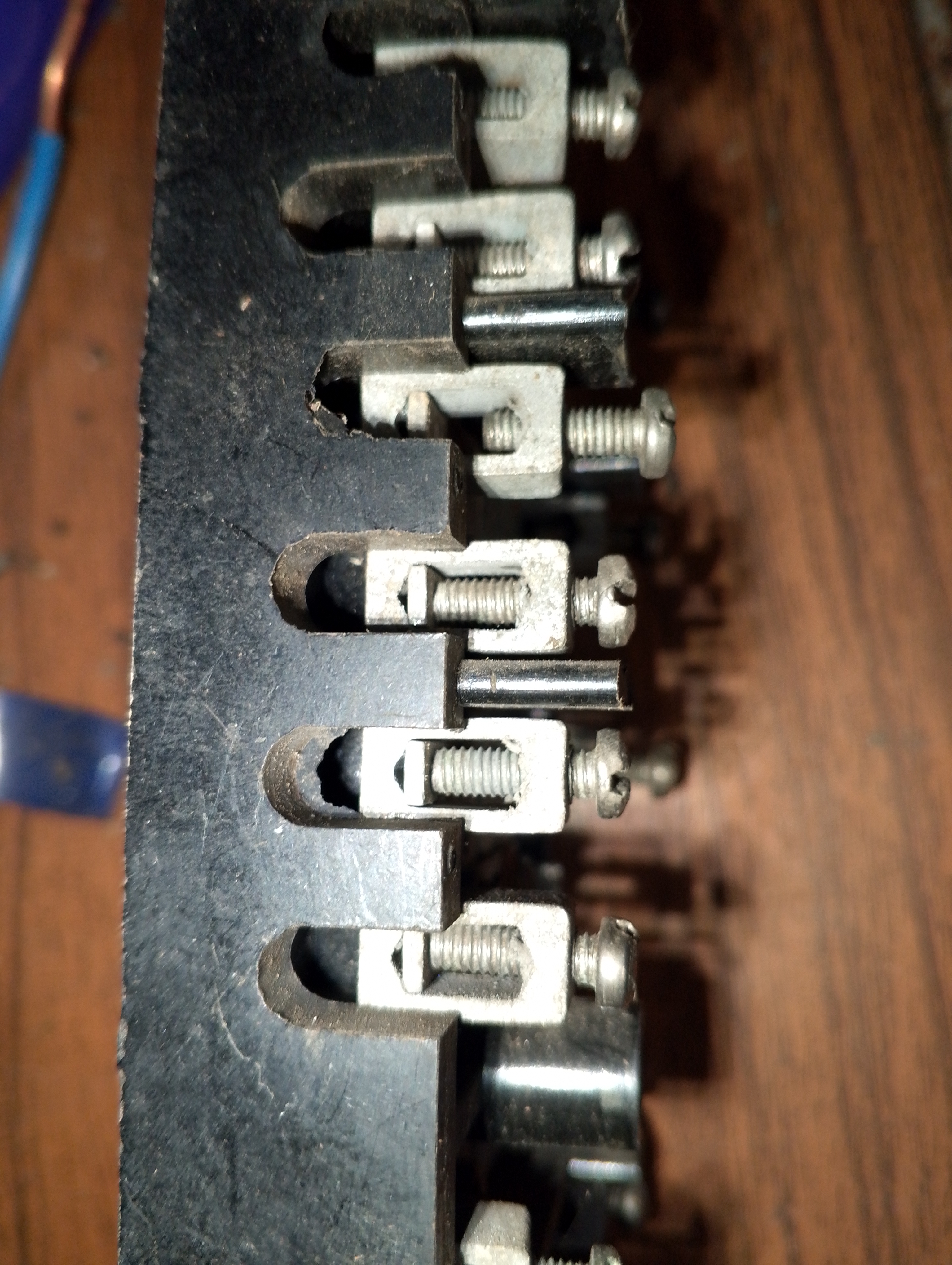

1000112354 Подскажите, вот такие клеммы, которые зажимают провод не врезаясь в него винтом, как правильно называются? И продаются ли они сейчас? По описанию продавцы в отделах электрики не могут ничего сказать, даже те, кто по возрасту должен помнить времена, когда они использовались.

Зачем они нужны? Клеммы-то есть, просто быстрее и надёжнее нарастить провод гильзой.

Ну как бы для работы с гильзами нужны клещи, которые после окончания работ будут валяться без дела. Эти клеммы универсальные: зажимают отлично как одножильный так и многожильный провод разных диаметров и не портят его. Ну и изначально про наращивание проводов речь не шла.

Вообще не про что не шла. Ещё раз - клеммы есть всякие. Вы зачем-то выбрали советский карболит. Напишите что делать будете, может есть проще способ.

Меня интересует не карболит, а тип клемм и как они называются. Которые именно таким образом зажимают провод между двух пластин не нанося ему увечий болтом, как это делают многие клеммы сейчас. Плюс быстро и удобно с ними работать за счёт того, что достаточно просто очистить кусок провода от изоляции, вставить и затянуть не делая петельку для болта, как в другом типе клемм. А делаю электроящик. К которому периодически приходится подключать внешние потребители именно через клеммы. Такой тип клемм для частого подключения и отключения как многожильных так одножильных проводов подходит лучше других вариантов, на мой взгляд.

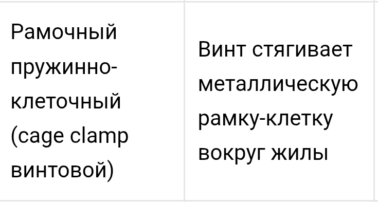

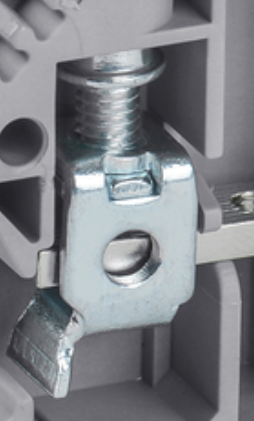

Screenshot_20260730-094119
Screenshot_20260730-094943
Это все, что вы хотели узнать?)

Неплохой тип, но наверное и не лучший. Вы бы хоть сказали о каких сечениях и токах идет речь... Для себя, или на производство?

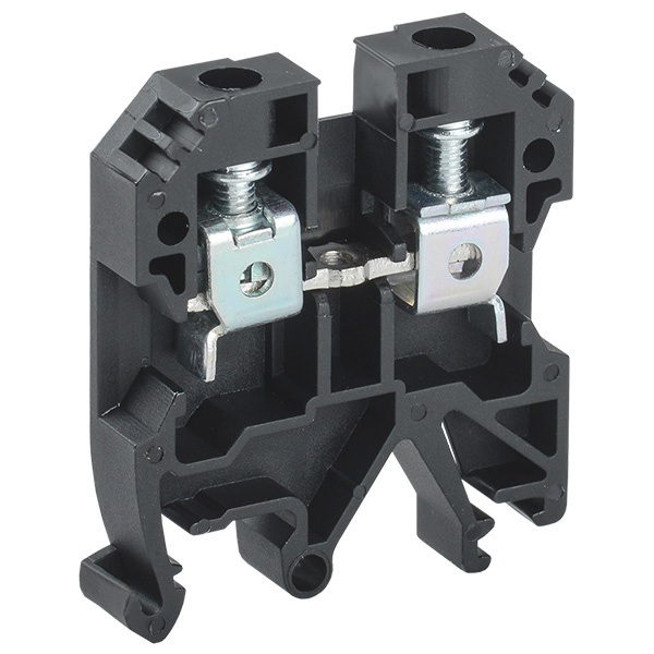

Именно таких как на фото вряд-ли найдете, если только на блошинках или авито лопатить. Современные такого типа есть на дин рейку наборные. Принцип зажатия именно между двух пластин клемма Тыц 1 Тыц 2
Да подойдет. Теперь хоть понятно что спрашивать. Дин рейка даже удобнее.
