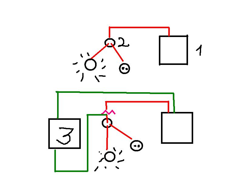

Раз уж такие разборы пошли, спрошу и я под шумок: Местная СУП, это когда нет основной СУП(то бишь не подключено всё к ГЗШ) и я у себя дома делаю ДСУП и подключаю её к PEN(PE) на щитке?

Не-не.. это не разборы. Это ликвидация безграмотности у ликвидатора безграмотности в электромонтаже... :eek:
ionchik написал : Местная СУП, это когда
12.07.2012 в 18:35:05
ПPOPAБ написал : несколько железок, корпусов оборудования связаны электрически между собой, но не связаны с основной системой уравнивания потенциалов.
А это не то же самое?
ionchik написал : это когда нет основной СУП(то бишь не подключено всё к ГЗШ)
ionchik написал : и подключаю её к PEN(PE) на щитке?
или тут главное
12.07.2012 в 18:50:36
ionchik написал : А это не то же самое?
Местной система становится становится при отсутствии связи с основной системой.
