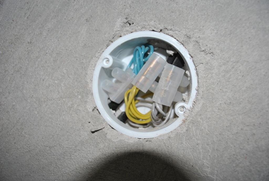

Всем спасибо за разъяснения по ДСУП. Вопрос - как подключить к ДСУП водяное полотенцесушило типа Сунержа и как подключить мат электрического теплого пола типа Энсто ThinKit (двужильный экранированный кабель, по схеме с сайте есть выходы L, N и РЕ). Мат укладывается в клей для керамической плитки, его стальной сеткой не закрыть, чтобы потом сетку подключить к ДСУП. Вопрос - если у меня от строителей дома, построенного в период 2005-2007, есть щиток, в нем есть шина заземления (желто-зеленые провода), шина нейтрали (синие провода), а фаза разведена по УЗО и автоматам, проводка от строителей трехпроводная, то надо ли мне пытаться найти электропроект дома в ТСЖ, чтобы убедиться, что в доме система заземления пригодна для устройства ДСУП? Дополнительные приметы - к стоякам воды были прикручены обрывки ПВ-1 примерно 1х2,5, концы просто висели в воздухе свободно. Это они изображали попытку сделать ДСУП или замеряли разность потенциалов между стояками? Если обязательно надо читать проект, то в проекте должна указываться система заземления дома и должна упоминаться необходимость ДСУП или запрет на устройство ДСУП, чтобы это было видно неэлектрику?

Ренат 2607 написал : Вопрос - как подключить к ДСУП водяное полотенцесушило типа Сунержа
Просверлить отверстие в креплении к стене да прикрутить болтиком.
Ренат 2607 написал : и как подключить мат электрического теплого пола типа Энсто ThinKit (двужильный экранированный кабель, по схеме с сайте есть выходы L, N и РЕ). Мат укладывается в клей для керамической плитки, его стальной сеткой не закрыть, чтобы потом сетку подключить к ДСУП.
Вполне достаь=точно штатного клемника. Сетка необходима лишь для не экранированного нагревательного кабеля.
Ренат 2607 написал : в доме система заземления пригодна для устройства ДСУП?
Вполне. Но можете затребовать документацию по ППР (планово предупредительным ремонтам)и электроизмерениям в вашей управляющей компании... Боюсь они придут в состояние ступора.
Ренат 2607 написал : Это они изображали попытку сделать ДСУП
Да.
Ренат 2607 написал : Если обязательно надо читать проект, то в проекте должна указываться система заземления дома и должна упоминаться необходимость ДСУП или запрет на устройство ДСУП, чтобы это было видно неэлектрику?
Это указывается в самом начале проекта и даже с картинками... :)
