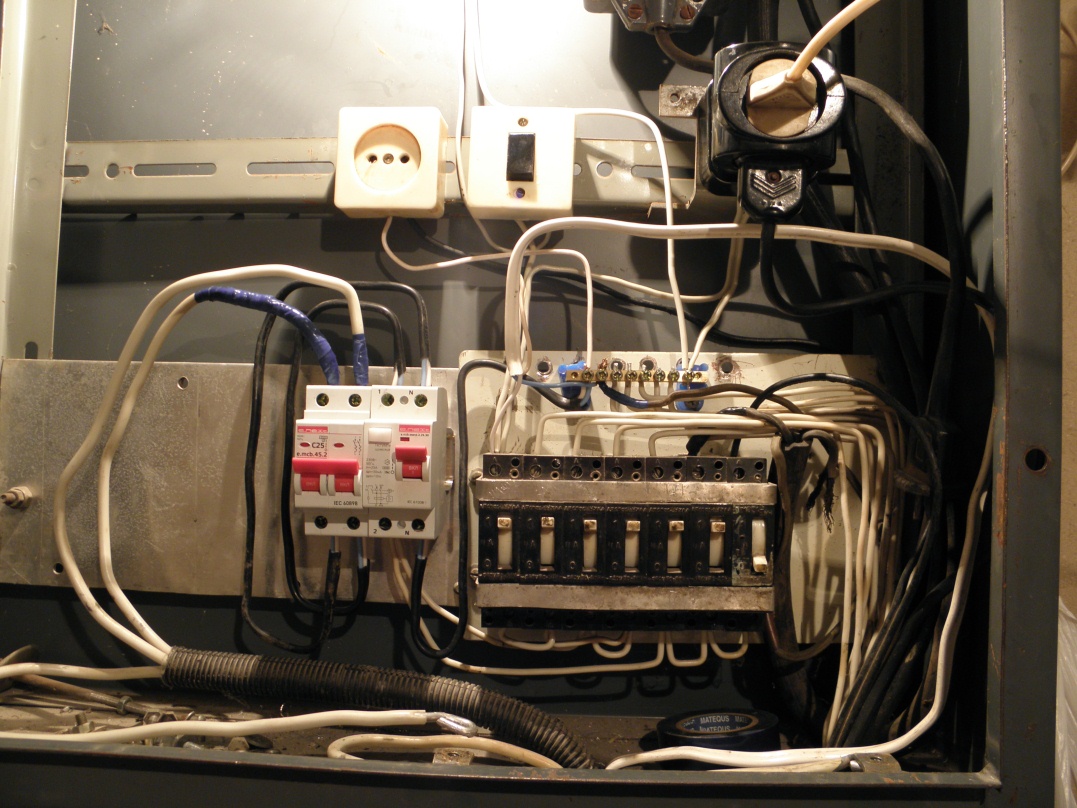

Зашел сегодня в котельную где находится распредщит, а там запах палёного, оказалось подгорел контакт в автомате(ещё керенский). Купил двухполюсный автомат на 25А и поставил УЗО типа АС(электронное)25А с током утечки 30mA, фирмы e.next, что либо серьёзное у нас не продают:(.
Проводка вся алюминий (частный дом начала 90-х), провода заземления естественно к розеткам нет. Сам щит был заземлён, но строили пристройку и контур заземления отрезали(буду восстанавливать). Подключил автомат и УЗО. Решил проверить как сработает УЗО, замкнул фазу от УЗО на щит-не сработало. Затем кинул на контур отопления(металлические трубы по периметру дома), раза с 4-5 сработало. Неужели утечка на трубы с водой диаметром 50мм и общей длинной около 100м меньше чем 30mA? Меня терзают смутные сомнения что в случае прикосновения человека к фазе-УЗО не сработает, или сработает когда будет уже поздно.
Проводку позже буду переделывать полностью. А сейчас в доме маленький ребёнок, и хотелось бы обезопаситься.
Что посоветуете? Только не пугайтесь щита, ну родом он о-го-го

27.03.2012 в 21:05:10
SPASATEL написал : Что посоветуете?
SPASATEL написал : контур заземления
SPASATEL написал : восстанавливать

27.03.2012 в 21:23:06
То есть без заземления УЗО не работает корректно? А при касании фазы, УЗО вроде должно срабатывать и без земли?
haramamburu
haramamburu
Регистрация: 31.08.2009
Дмитров
Сообщений: 7193
27.03.2012 в 21:31:03
SPASATEL написал : То есть без заземления УЗО не работает корректно?
Да прекрасно работает... тут не одна тысяча постов про это, просто утечка произойдет не по "земляному" проводу, а через тела человека, что по сути Ощутимо!
SPASATEL написал : А при касании фазы, УЗО вроде должно срабатыват
Да, если ток утечки Достигнет уровня сработки... А не просто от факта "касания" ;)
