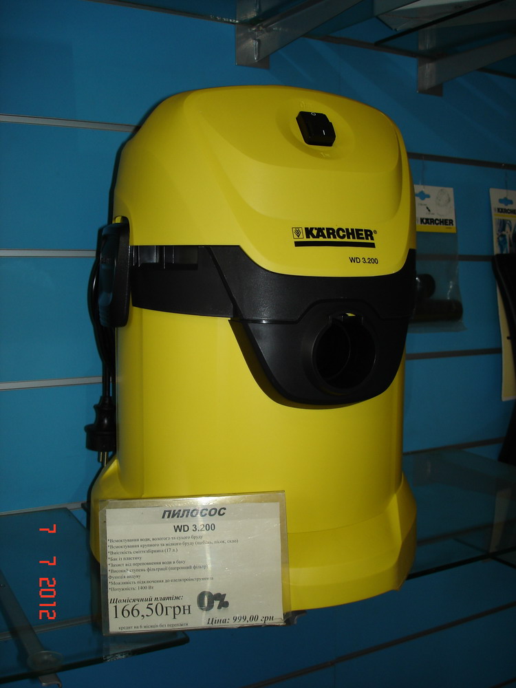

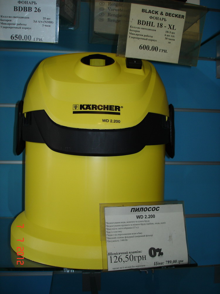

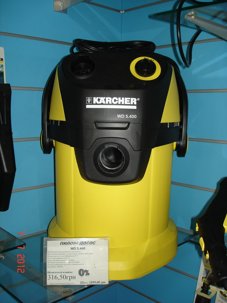

web-rr написал : А у Керхера есть пылесосы способные в паре со штроборезом работать?
В магазине нашлись такие модели, со слов манагера все можно совместно использовать с штрабиком!
ionchik
ionchik
Регистрация: 06.07.2010
Сообщений: 3490
08.07.2012 в 00:53:11

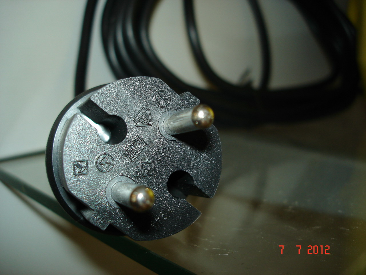

andrewkhv, фото вилки, у всех одна и таже, без РЕ, в магазине было около 10-15 моделей(не считал), даже у модели с баком из нержи!
Def461
Def461
Регистрация: 06.12.2009
Харьков
Сообщений: 2148
08.07.2012 в 11:14:15
При такой компоновке данный пылесос можно использовать разве что для 2-3 дырок перфоратором при креплении полки дома. Там обычный бумажный мешок, пробиваемый куском бетона. Это обычный домашний пылесос.
ПPOPAБ
ПPOPAБ
Регистрация: 24.10.2009
Ноябрьск
Сообщений: 13128
08.07.2012 в 11:32:33
Def461 написал : При такой компоновке данный пылесос можно использовать разве что для 2-3 дырок перфоратором при креплении полки дома.
Ага, для стойки они мало пригодны.
Def461 написал : Там обычный бумажный мешок, пробиваемый куском бетона. Это обычный домашний пылесос.
Кроме мешка там еще и фильтр на подобие автомобильного... Отражатель для камешков в "керхерах" присутствует, но камешки порядка 2 см не проходят через присоединительную деталь. Мешки это- полный бред для строительной техники. Вполне можно и без них, но фильтр забивается довольно быстро(даже в большей модели, там фильтр размером больше). Воздушная система очистки фильтра мало эффективна(вибротряса нет!), часто приходится разбирать и обстукивать фильтр от пыли. В общем: для работы со штроборезом нужен "стармикс" или его клоны ака "GAS 50"...
