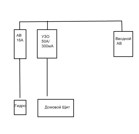

ПPOPAБ написал : Всякое очевидное невероятное скорее всего- обосновано вполне прозаическими причинами.. Каким то образом нагрузки включенные до(гидрофор (вот из ит?)) и после УЗО взаимодействуют, мегаомметр вам в помощь...
Гидрофор вот . Проведен эксперимент, после Узо ничего нет, рядом с УЗО параллельно стоит АВ 16А от которого запитан Гидрофор. Включаем УЗО- работает. Открываем воду, запускается гидрофор-выбивает УЗО, при работающем гидро, включаем УЗО, работает.*

А мы этого зверя называем насосной станцией. Может схему нарисуете, а то чудеса какие то

MAVr 34 написал : Может схему нарисуете,
Сейчас быстро коряво набросал. *

А вы провод идущий от узо отключали, я имею в виду непосредственно от контактов? Есть вероятность, что в этом проводе пробой или утечка. У меня было нечто похожее, тоже было безсистемное отключение узо. В этом случае мегаомметр вам поможет, достаточно на 500В. И еще, может проблема в гидрофоре, как вы его называете, может через него идет утечка и каким либо волшебным образом проскакивает через узо в обратном направлении?! Хотя это больше похоже на бред. Попробуйте вместо гидрофора включать, например чайник.... просто как вариант.

MAVr 34 написал : Есть вероятность, что в этом проводе пробой или утечка.
Без включения насосной, Узо на 30мА не реагирует., значит с каблем все в поряде. Насосная похоже *в утиль, но как оно воздействует на УЗО не могу понять. Может это у ИЭК такая фича?*

Не думаю что это фитча, можно конечно поставить узо другого производителя. Похоже, что это всетаки гидрофор....
