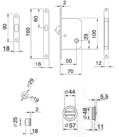

Наверняка все это обсуждалось, и общая технология понятна. Поэтому попрошу совета по конкретно моей ситуации ( с моими размерами) и так надо врезать вот такой замок для раздвижной двери http://www.mfurnitura.ru/FBA2131.jpg фрезер какой то имеется ... какие фрезы для него надо покупать, для того что бы врезать данный размер ( прям названия, модели и пр.). Сам никогда с фрезером не работал, так что ничего не знаю про это ;) поэтому прям тыкайте носом что и как делать ))) после покупки фрез на даче потренируюсь на старых дверях есиче )))

Вряд-ли без оснастки врезать получиться. Только дверь испортите. На торце двери просто руками фрезер не удержать.

Всем спасибо .... решил все же не рисковать с фрезером ....обошелся лобзиком и стамеской ))) просто дверь раньше была простая распашная с дверной защелкой .... после ремонта в детской и покупки новой мебели, пришлось делать раздвижную (подвесную) дверь. соответственно пришлось убирать защелку с ручкой и придумывать как ставить на её место замок для раздвижной двери.... короче получилось на ахти ...но по другому не придумал никак ...ибо отверстия от защелки и ручек не совпадают с новыми... менять дверь нет возможности ( да и не найду я теперь такую, что бы как остальные была).

prog002 написал : Вряд-ли без оснастки врезать получиться. Только дверь испортите. На торце двери просто руками фрезер не удержать.
Ну я врезал фрезером замки. отлично получается. Только фрезу взял прямую ДЛИННУЮ. Ограничители на самой фрезе есть. Чтоб не портить торец просто струбцинами зажимал через прокладку досочки с обеих сторони выступ сверху на 1 мм. На фрезере есть ограничители боковые - удобно :) врезал петли - отлично смотрятся. ps сначала на простой доске потренируйся обязательно несколько раз, отрегулируй размеры и ограничители.
