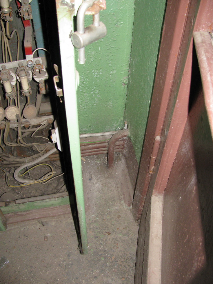

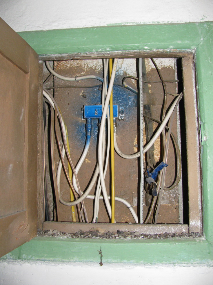

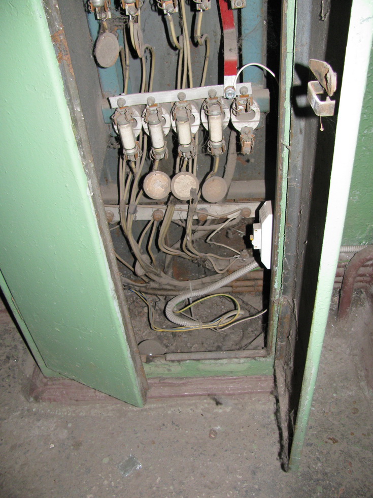

И это снова я, и снова призываю к помощи "Коллективного" разума. Сейчас ниша со счетчиком выглядит так:
Нужно: 1) Заменить Счетчик (с вызовом "тети" из ПЭС, и получением предписания) 2) Поставить новую дверцу 3) Спилить почти все остатки старой ( блин там металл толстый 2,5-3 мм) дверцы, но что бы счетчик не упал и ничего нигде не замкнул 4) Поставить новую панель (способ укрепления в нише в данный момент в разработке), в качестве панели использовать обычный лист Ме, покрашенный. 5) Поставить новый пакетник 6) Может чего забыл потом дополню
А теперь надо все это расставить в верной и удобной последовательности: 1) Вызвать ПЭС 2 а может и 1) допилить раму дверцы и укрепить панель старую. ...
Помогите. :swoon:swoon:swoon
23.03.2011 в 07:41:08
Например.
В электромонтаже большой выбор (пластик, металл, металлопластик).
Степень защиты: IP 20. Цвет: светло-серый.
Предназначен для размещения 1 фазного счетчика и 6 модулей.
Комплектация: монтажная плата, DIN-рейка, защитная панель, шина «земля-ноль», замок.
Размеры ниши (а×b×h): 430×180×164 мм.
Габаритные размеры (A×B×H): 480×230×165мм.
Изготовитель: «ЭЛМА», Россия.
23.03.2011 в 07:46:12
Все равно старый щит надо демонтировать. Не исключено что за ним обнаружатся скрутки. Когда его не будет визуальный доступ к питающим проводам. И если их не сменить (на данном этапе до реконструкции стояков) то определиться, где лучше монтировать вводной АВ (длина проводов).
