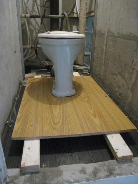

inasup написал : Крепится двумя болтами в результате получились качели.
Вот-вот.Попадал я на такую конструкцию.Придумал же кто-то и спит спокойно.Попробуйте,все-таки,по моему методу.Подбейте клинышки пластиковые,затолкайте в пустоты плиточный клей.Пару дней особо сильно на него не плюхайтесь,пусть прилипнет.
09.10.2010 в 23:00:02
inasup написал : Вот думаю какую амортизационную подложку сделать под него.
Как mihamaster посоветовал, но можно и силикон использовать.

Мартин написал : Достойно новой темы: "Как воспользоваться санузлом по прямому назначению при устройстве стяжки/укладке напольной плитки?"
Животрепещущая тема.Вот один из вариантов.После укладки плитки.

DED написал : Уважаемые форумчане, Вы что все так молоды, что не помните совковые времена??? Установка унитаза; сантехник нагребает ведро раствора у штукатуров и пошёл унитазы ставить. Пару мастерков раствора, сверху унитаз прижал, вылезший раствор убрал и все дела. А в наше время ещё и анкерами закрепить можно.
+1000 и стоять этому унитазу 100 лет хоть ходи по нему хоть прыгай. будет стоять как вкопанный и нагрузка распределяется равномерно! ровно плитка не ровно даже можно не задумываться! и анкеры не какие ненужны стандартные саморезы и все! сколько раз ставил не разу проблем небыло! даже на атлас плюс как то ставил, ну небыло простого цемента!

Мухамор написал : ровно плитка не ровно даже можно не задумываться! и анкеры не какие ненужны стандартные саморезы и все!
О, как!:swoon А мужики-то не знают, стараются ровно, чтобы бритву под правИлом не просунуть, а тут, на тебе, плюха раствора и прыгай...:a

Мухамор написал : будет стоять как вкопанный и нагрузка распределяется равномерно!
Я тут вот о чем подумал: для установки одинокостоящего унитаза это наверное идеальный способ. Я бы, пожалуй, сам так сделал: выложил тонкий слой цемента, поставил сверху унитаз, придавил... Но в моем случае, чтобы обеспечить соединение с канализацией жестким отводом придется делать гораздо больше телодвижений. И ставиться толчок будет не сверху, а скорее задвигаться по полу в угол...

DED написал : Установка унитаза; сантехник нагребает ведро раствора у штукатуров и пошёл унитазы ставить. Пару мастерков раствора, сверху унитаз прижал, вылезший раствор убрал и все дела.
С особой багодарностью потом будете вспоминать этого сантехника, когда придется этот унитаз менять! :applause:
Сколько разости доставит отбивание раствора, выравнивание площадки под новый унитаз... трудно описать! ;)

вы не совсем правильно поняли технологию! берется раствор и не жидкий а нормальной влажности ну чтоб не тек жижей а как бы лепился но не очень сухой! кладете на бок унитаз и в полость накидываете раствор можно шпателем, всю полость забивать в глубь не надо и утрамбовывать тоже, накидали 3-6 шпателя на глаз по плоскости подрезали чтоб раствор не торчал и поставили на плитку! подвинули к сливу подсоеденили как вам нужно чуть унитазом пошевелили с небольшим усилием как бы притерли плоскость ножни и плитки пола и прикрутили ток не перетяните и всего делов! тяпкой протерли все, вокруг ватной палкой прошлись по стыку унитаз кафель и все!!! красота, чистота, надежность и простота, а главное унитаз всегда потом стоит как влитой, четко, уверенно и мощьно! и не шевелится и уж точно не расколится так как ваше понятие качели отсутствует полностью! он стоит сам по себе как бы на цементной подушке можно встати и лампочку поменять!
2VUV
не стоит так категорично!:) ну если вы конечно не собираетесь раз в месяц откручивать и прикрусивать унитаз :))))))))))) а так если унитаз придется этак лет через 20 менять! все снимется очень легко :) да и плитка к тому времени тоже пойдет под замену :)
