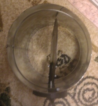

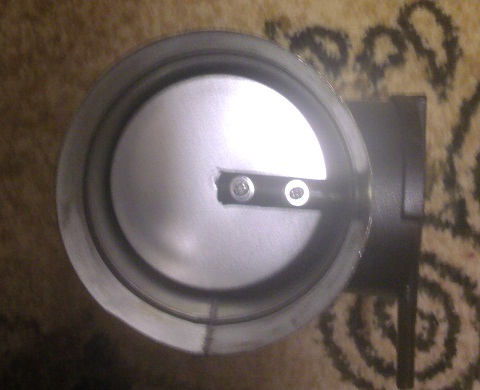

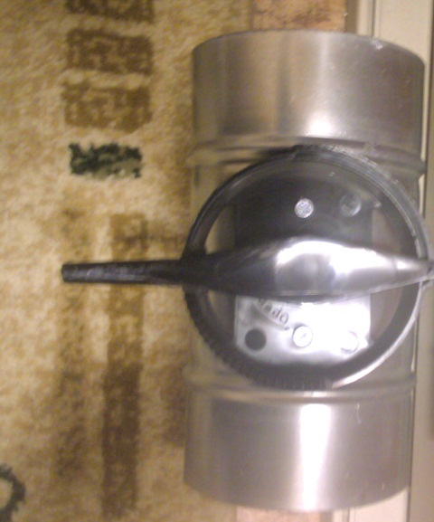

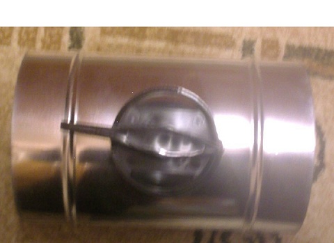

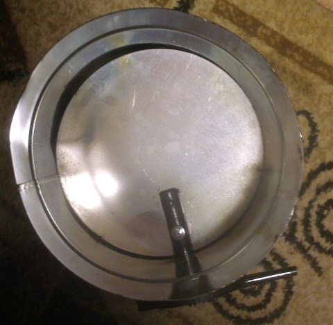

Спасибо за быстрый ответ :)) Извиняюсь за обратный клапан (назвал криво).... Регулирующая заслонка тип NVKCH 160 (нормалвент) - сам не в восторге, т.к. на фото при заказе было все четко подогнано, а пришла "хрень" с 10мм зазором вокруг самой заслонки
Два тройника (вход и выход) поставил на перспективу подключения оконника на летний период (еще не покупал-как бы на перспективу установки), а зимой отверстия глушатся (крышкой платиковой с уплотнением), т.е. при подключении оконника задвижка закрывается и воздух идет через кондишн.
а как себя поведет система при установке сужения со штанов регулирующих заслонок диаметром 100м, далее переходник на 125мм и через стену как по схеме диаметром 125мм?
Т.е. через стену и далее можно все протянуть воздуховодами? не применяя оцинкованных труб?

Schturman написал : Регулирующая заслонка тип NVKCH 160 (нормалвент)
Для меня эта маркировка ничего не говорит, посмотреть бы ей в морду лица ( ;) :) ) или на фото.
Schturman написал : Два тройника (вход и выход).....
Так тогда между ними должна быть заслонка (я не помню может и есть она у Вас, просто пишу не открывая рисунок. Так что если не прав то - сорри..) Вот только то что хотите сделать с кондером - вот за это можно и тапком пнуть. Почему? ВЫ пишите что хотите поставить оконник и его переделать. Это вполне нормально, Кулибины такое делали, видел статьи. Что получается у Вас не правильно:
  1. Чтобы такая схема работала - воздуховоды надо было считать исходя из производительности кондиционера, а не вентилятора приточки. У вентилятора кондера производительность будет выше минимум в 2-3 раза, а то и более.
  2. Вы хотите охлаждать внешний воздух. Опять таки, верьте на слово, Вы по такой схеме не охладите помещение, если конечно оно не миниатюрное, в любом случае машине будет работать тяжело. А вот если сделать рециркуляцию - типа открыть балконную дверь, забирать воздух с балкона, прогонять через кондиционер и отправлять по воздуховоду в самую дальнюю точку - вот это будет более эффективно в сравнении в Вашей схемой. Сейчас у Вас такая схема тоже не получится - приточная решетка стоит на фасадной стене. Получится что кондиционер будет работать практически для балкона.
Schturman написал : а как себя поведет система при установке сужения со штанов регулирующих заслонок диаметром 100м, далее переходник на 125мм и через стену как по схеме диаметром 125мм?
А на это уже есть ответ выше где писал про кондиционер.
