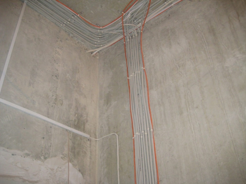

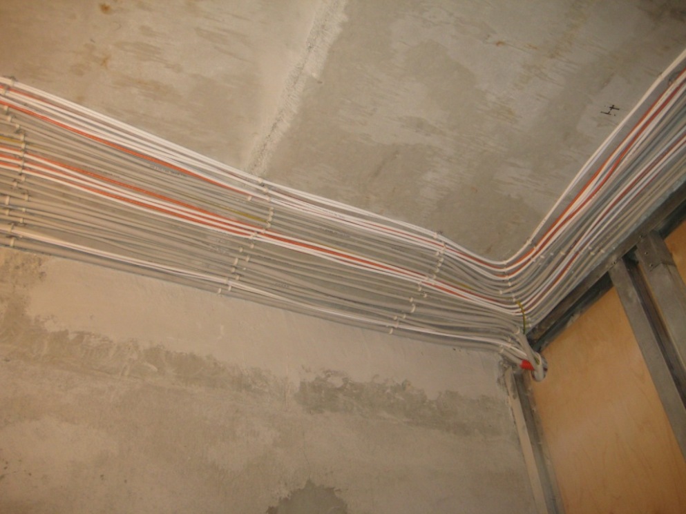

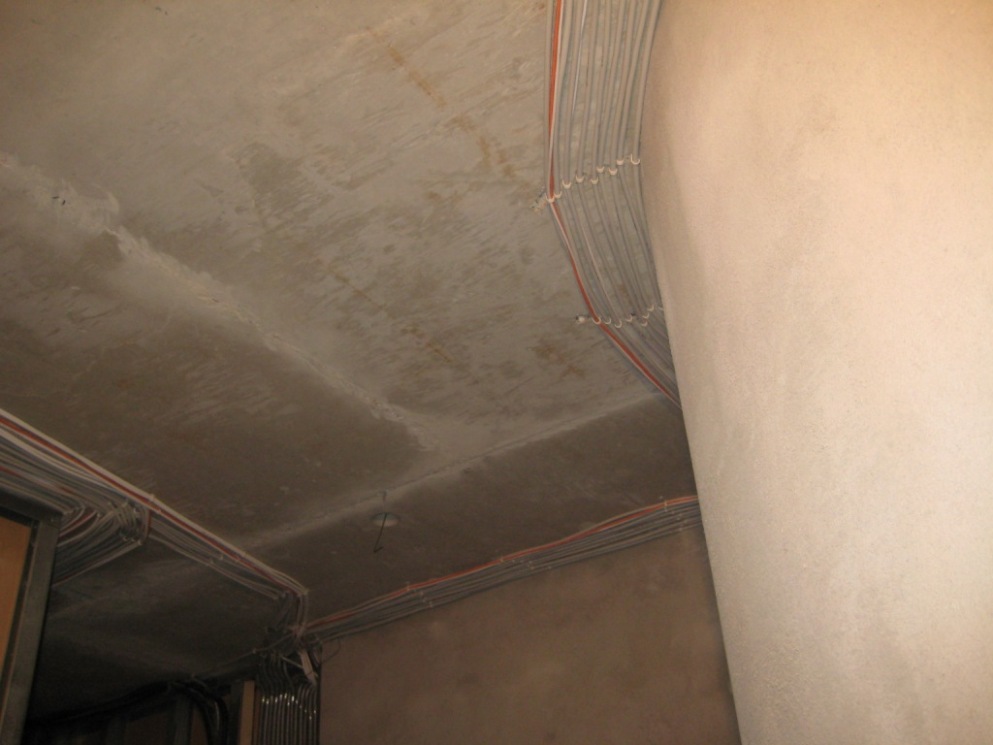

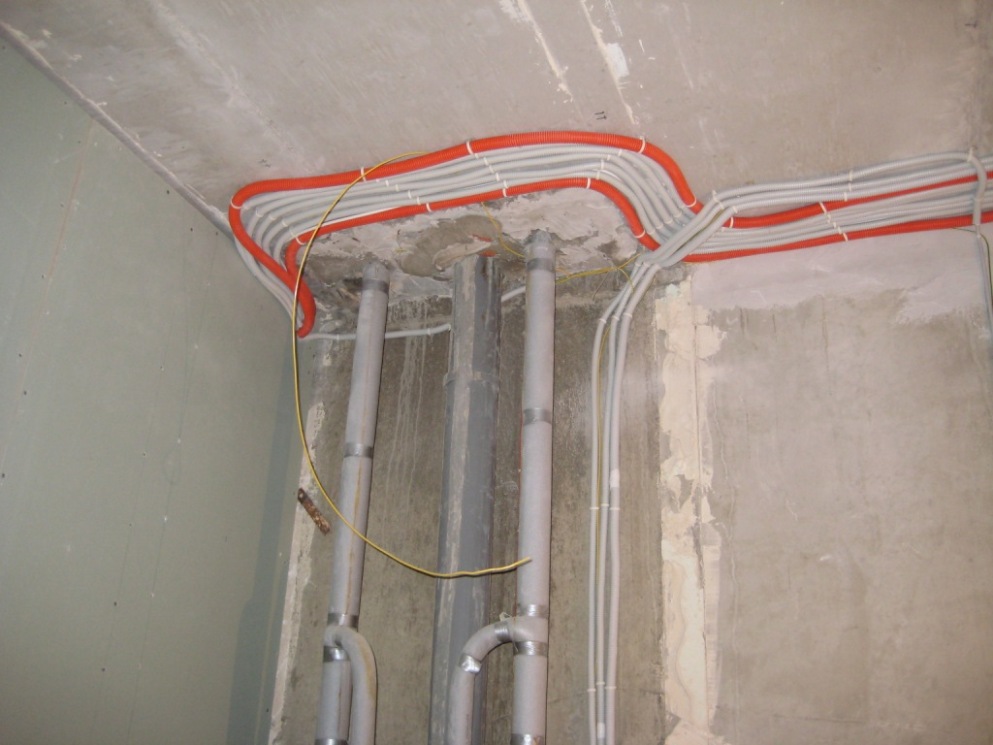

ILIKO написал : особенности прокладки по потолку .
Никаких особенностей нет - или ВВГнг, или NYM, или практически любой кабель-провод в ПВХ-гофре с креплением дюбель-хомутами по периметру помещений с повторением всех архитектурных выкрутасов.

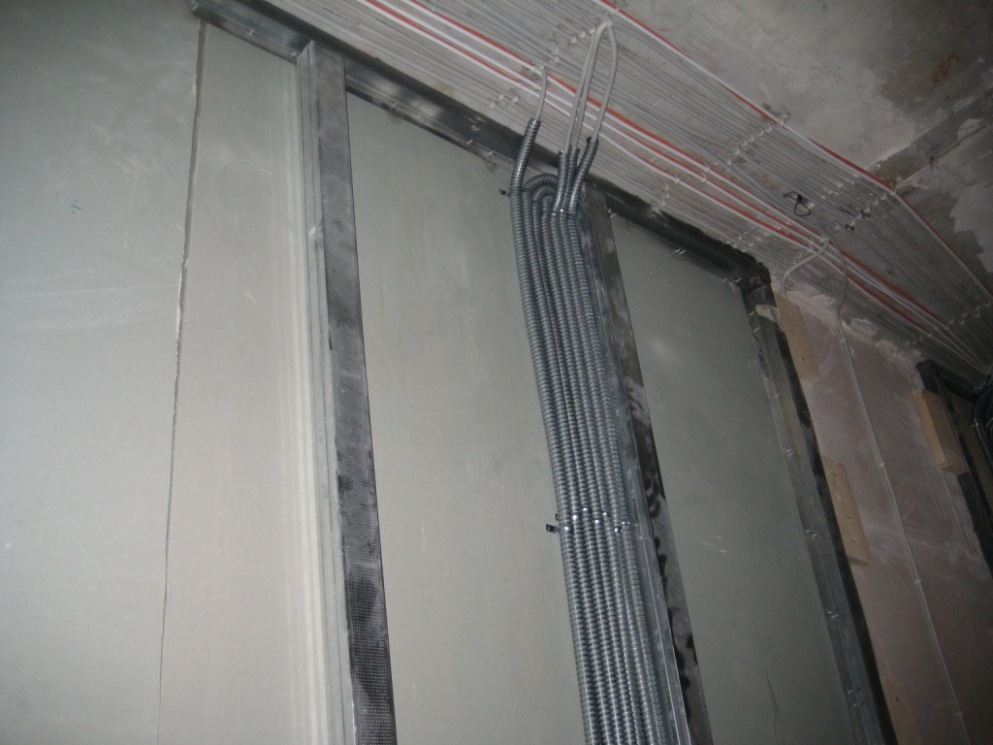

avmal написал : в ПВХ-гофре с креплением дюбель-хомутами по периметру помещений с повторением всех архитектурных выкрутасов.
Понятно спасибо - а на третьем рисунке в металлорукаве сделано из-за того чт за ГВЛ идет проводка - что бы при сверлении случайно
не пробили ???
