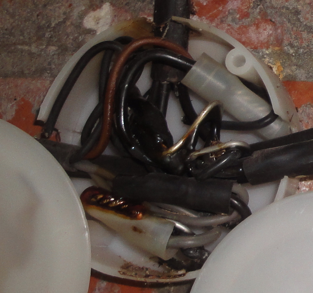

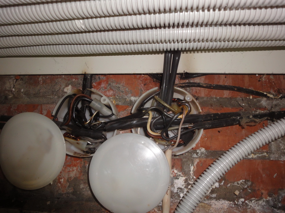

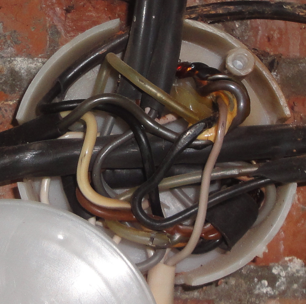

Может не совсем по теме но вот фотки с текущего объекта - магазина. Последствия летней жары 40С в течении недели. - Выгорела фаза на 100А вводе. А вот что мы нашли под крышей, правда она из сэндвича - железная. Ток наверное был ~ 40А сечение 2,5 возраст 24 года.
Насяльника
Насяльника
Регистрация: 19.05.2010
Тольятти
Сообщений: 2830
18.10.2010 в 20:19:34
На алюминии...
