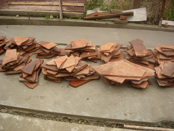

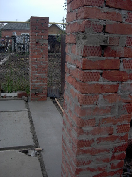

стоит задача обложить плитняком колонны прошу советов! :) В какой пропорции лучше делать раствор? М500 Сами колонны грунтовать или нет? Как красивее по уровню, или как положил так и лежит
Расшивку буду делать глубокую и острую

Я бы использовал плиточный клей. Лично мне нравится Юнис-плюс. Грунтовать обязательно.

ovetto написал : грунтовать или нет?
Alex_Kov написал : Грунтовать обязательно
нет. Столбы из красного, там за что зацепиться и так хватает.:)
ovetto написал : В какой пропорции лучше делать раствор?
пластичный
ovetto написал : Как красивее
По уровню, но как по-красивше. Хотя... как ляжет!:) Расшивка как хотите, главное не испачкать камень-фиг сотрете, и будет порно.
ovetto написал : очень творческий процесс
Сомнительно! Надо делать раскладку предварительную на полу. Да и крайне гемморойный сей процесс. ;)

нико2н написал : нет. Столбы из красного, там за что зацепиться и так хватает.
Вот именно. Пыли и грязи там уже нацеплялось немерянно. Грунт никогда лишним не будет.

ovetto написал : это перебор
Согласен. Если кашу залить маслом, она не станет лучше. 1:3 нормально, а если есть глина в песке, то и 1:4. Это все-таки раствор, а не клей.

Сегодня нарисовал прямоугольник на бетоне, 200Х40см размер колонны
По прикладывал камни :cool:
Без алмазного диска не обойтись :)
