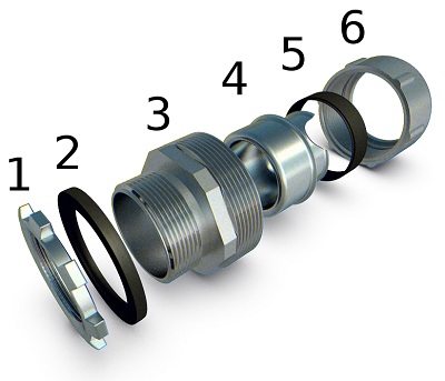

Достаточно ли вводной муфты РКн для заземления металлорукава, при условии что щит заземлён?

J. Antonio написал : Достаточно ли вводной муфты РКн для заземления металлорукава, при условии что щит заземлён?
В общем- да. Но... Если собираетесь сдавать серьезный объект то потребуются сертификаты и прочая документация на данные изделия. Например: http://www.gerda.ru/production/18/95 http://www.gerda.ru/upload/iblock/a7b/a7b111de1475a6bc61c4cf0944597c12.pdf
