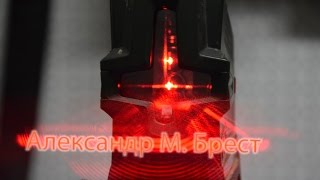

Как отремонтировать лазерный уровень \ Чиним нивелир Bosch PCL 20 И можно оценить внутренности: Как отремонтировать лазерный уровень \ Чиним нивелир Bosch PCL 20 \ Погас лазер
