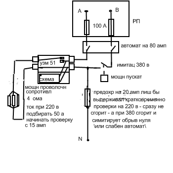

FNR 20K391 на выход УЗМ дополнительно "прилепил" я (чтобы наверняка защитить нагрузки, ведь объектом испытания являлось само УЗМ, его надежность при и после мощных имп. помех).
misterzu написал :
т.е. включение его напрямую в 380 - сделает небольшой фейерверк и много гари в щитке.
Угу. Версия с 275-вольтовым варистором на выходе выпускалась недолго и была снята с производства после нескольких случаев "фейрверка", когда покупатель пытался испытать новое УЗМ напряжением 380В, да подавал питание на выход (нижние клеммы УЗМ), прямиком на варистор.
Подобным образом и я "взорвал" присланное мне для испытаний УЗМ-51М при подготовке к сильноточному испытанию.
