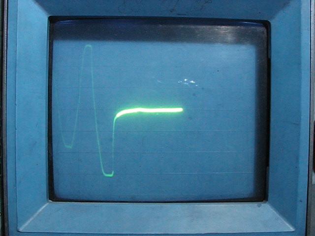

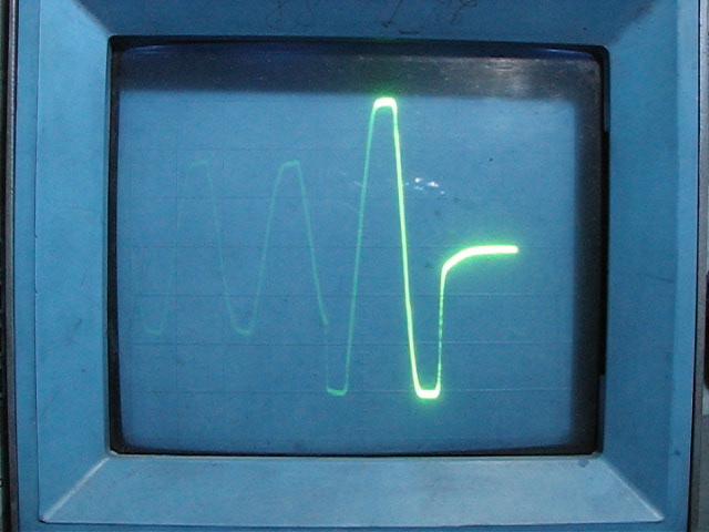

ksiman написал :
Вот ещё фото конденсатора из тестируемого Kamikaze УЗМ-51М
Как раз с таким и возникли проблемы...
В первом УЗМ, прошедшем "огонь, воду и медные трубы", ёмкость этого кондёра 147нФ. Во втором, наработка которого очень невелика, 154нФ. Впрочем, эта разница не означает, что первый кондёр успел деградировать, это может быть и просто разброс параметров.
Что интересно, тот, первый, кондёр "держит" постоянку 2,8кВ (выждал пару минут):
И при КЗ "бахает" на совесть:
А при длительной работе на переменке хрень происходит...
п.с.
Интересно, описанные случаи деградации конденсаторов Х2 в эксплуатации - это дефекты отдельных экземпляров/партий конденсаторов или это "особенность" продукции определенных производителей или это системное явление, присущее всему семейству "Х2" и скоро (год-два-пять) все остальные УЗМ-ки повыходят из строя?
Если же это дефекты отдельных экземпляров/партий конденсаторов, то можно ли их обнаруживать при входном контроле, например, мегером на 2500В?

Kamikaze написал :

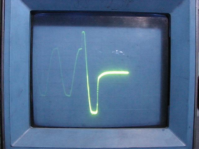

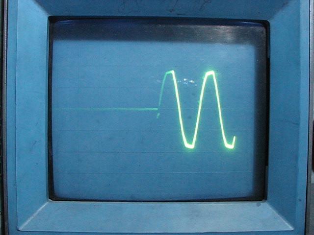

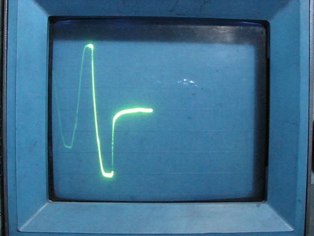

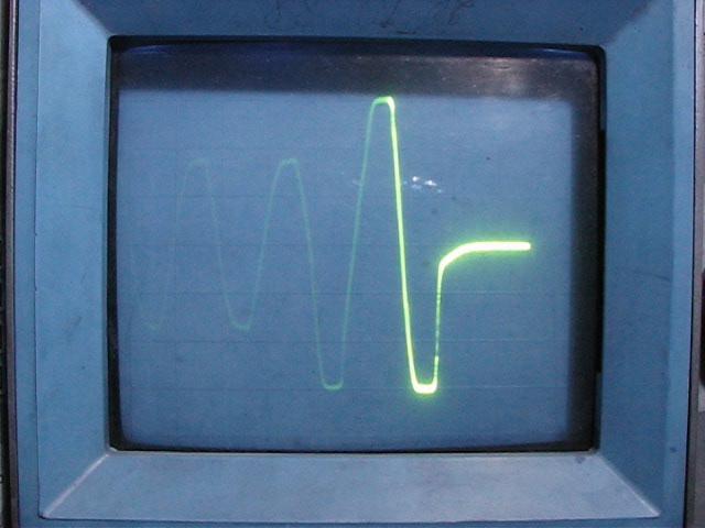

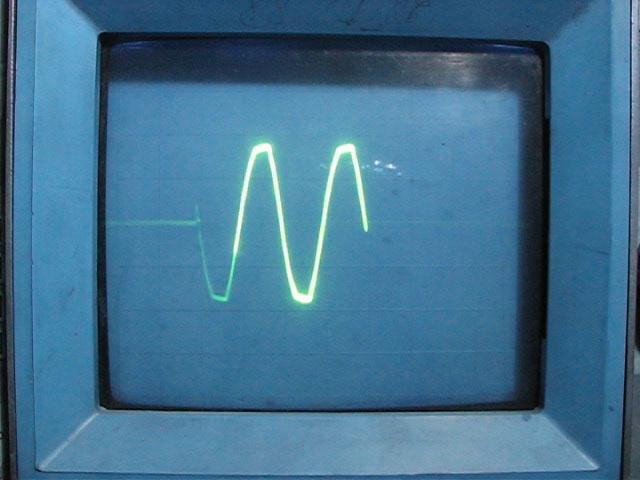

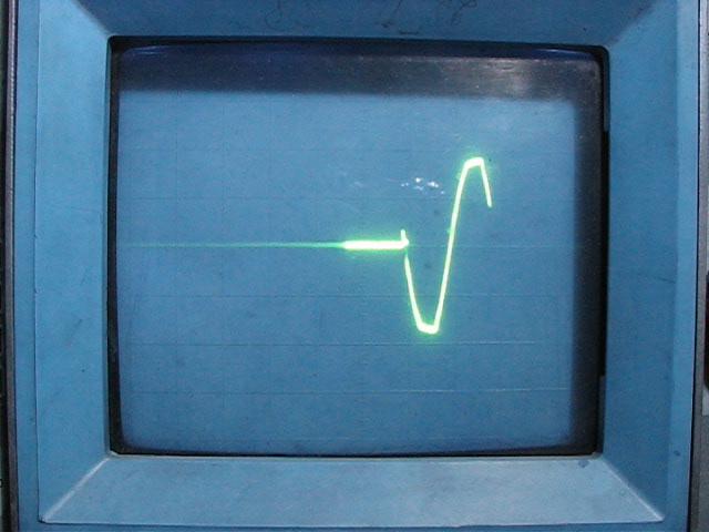

Kamikaze написал :
По имеющейся у нас статистике, это много меньше 1%. У самого дома стоит УЗМ-51 (ещё в широком корпусе) с 2009 года.
Сейчас ищем возможность свести этот вид отказов к нулю.
Пришли к выводу, что "безиндуктивные" конденсаторы Х2 или Х1 вообще не желательно ставить в качестве балласта. Индуктивность конденсатора является своеобразной защитой конденсатора от импульсных воздействий (сам плохо верю).
Kamikaze написал :
При проверке мегаомметром Е6-24 - на 2500В всё ОК.
Сейчас отбираем наиболее устойчивые к импульсным воздействиям образцы от разных производителей и разных типов. Проверка прибором HILO-Tester (Германия) импульсами 4кВ и энергией 140Дж. Вот первые результаты.
Регистрация: 03.08.2012 Нижний Новгород Сообщений: 9611
mastak написал :
Судя по результатам, обычный CBB81 оказался более стойким?
mastak написал :
Импульсная стойкость им не нужна. Последовательно включённый резистор не пропустит к нему и пятой части этой энергии. Ему нужна прежде всего долговременная стабильность
Модератор Регистрация: 05.01.2007 Запорожье Сообщений: 11101
mastak написал :
Класс! Это что, "красненький" а-ля К73-17 выжил?
А кондёры от ЗАС-8 можете так же "разобрать" (не сразу 4кВ, а постепенно повышая и глядя, сколько выдержит)? Интересно в свете проверки его оригинальности:
mastak написал :
ИМХО, дело тут не в индуктивности, а в особой тонкости обкладок, проистекающей из требования минимизации вероятности повреждения "на КЗ". Последовательный защитный резистор обеспечивает защиту кондёра от импульсных воздействий и с ним даже китайские "лавсаны" вполне надёжно работают в сети 220В.

Regressor написал :
Читал на мастерсити все, что касается УЗМ-5x. Обратил внимание на вышесказанное. Возник глупый вопрос Из прочитанного я понял в УЗМ нет датчика тока.
Каким же образом будет реализовано отключение при переходе через 0 ? Насколько я знаю чтобы избежать дуги - отключение надо делать в момент перехода через 0
ТОКА, а не напряжения. В зависимости от типа нагрузки время наступления этого события будет отличаться от времени перехода напряжения через 0.
Хотя если это реализовать, то устройство будет гораздо надежнее...
... При емкостной нагрузке ток опережает напряжение, при индуктивной от него отстает.
Здесь имеет место заблуждение. Для образования дуги необходимы как ток, так и напряжение определённых значений. Про ток не помню (пара ампер?), а напряжение для дугообразования — 8...10 вольт. И хотя подобное напряжение, несомненно, при размыкании контактов имеется, значение его невелико, и дуга получается слабая. Серьёзного вреда контактам она наносить не должна, так как выводится из зоны контактов магнитным дутьём. А какова при этом амплитуда тока, не так уж и важно. Проще говоря, для надёжного размыкания контактов при переходе через ноль достаточно одного из датчиков, либо тока, либо напряжения. Датчик напряжения имеется, его и используют.
Поправьте меня, если я ошибаюсь.
