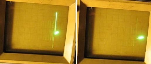

Провел-таки испытание DigiTOP V-protector 40A (старого образца) на отключение мощной нагрузки при напряжении 400В. Ток нагрузки при напряжении 400В составил ок. 60-68А(!). Реальная мощность коммутируемой нагрузки 24-27кВт(!). В качестве нагрузки использован большой "студенческий кипятильник" (две металлические пластины, погруженные в воду).
Результаты испытания. РН штатно отключило нагрузку. Время отключения 15-30мс (1,5-3 полупериода). Выполнено 7 отключений. После сильноточных испытаний повторил измерение падения напряжения на РН при номинальном токе 40А, оно составило 120мВ. Т.е., практически не изменилось.
Небольшое видео: http://www.youtube.com/watch?v=9bbQaeL9PyQ Сначала включается байпас (замыкаются вход и выход РН) и подается напряжение 400В - замеряется фактический ток нагрузки при таком напряжении (слышно шум "кипятильника"). Затем байпас отключается и вновь подается напряжение 400В. РН отключает нагрузку.

Осциллограммы выходного напряжения РН при сильноточных испытаниях:

Повторил испытание DigiTOP V-protector 40A на время отключения при безобрывном скачке входного напряжения без нагрузки на выходе. Выход отключается строго в конце положительного полупериода, так же, как было и раньше и в сильноточном испытании.
