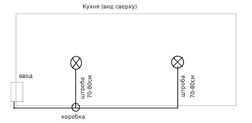

По вашей схеме, расстояние то стены до лампы менее 1 метра (чуть больше ширины плеч), на таком малом расстоянии прокинуть провод за ГК не составит труда даже мальчишке 16-18 лет за 5 - 10 минут. Если там (за ГК) зазор мене 5 см, то немного дольше, но тоже справиться. Делаете отверстие маленькое там где люстра, а у стены можете сделать и 5 - 7 см. Там прочность потолка больше. И кидайте от люстры к стене и ловите Успехов

автор настаивает на штрабе. Помоему его не переубедить.Разрешите ему кто-нибудь штрабить...

4eh написал : через каждые полметра вырезаешь короной кружок и от дырки к дырке протягиваешь кабель. дырки потом заделываешь оставшимися в короне кружочками, журоповертом и обрезком СД профиля
4eh написал : Берешь обычную корону под монтажные коробки - 67мм в диаметре , и в направлении куда тебе надо тянуть кабель тупо сверлишь дыры на расстоянии 70см-1м.. берешь пластиковый уголок у плиточников, или кусок кабельного пластового короба 20мм шириной, к нему привязываешь кабель , и как иголкой с ниткой шьешь от дырки к дырке -куда тебе надо
Все правильно, только вместо пластикового уголка берем штукатурный маячок 6мм, и дырки можно сверлить через 1,5-2 метра. А, да, и коронка нужна побольше-сантиметров 10, что-бы кисть руки пролезала (заделывать дырку какого диаметра-без разницы)

берешь то что под руку попадется на стройке. я не знаю что такое кондуктор. А моя рука успешно влазит в 67мм дырку под монтажную коробку ( у напарника не влезает , гг ) что дает мне большие плюсы при отыскании проводов розеток и выключателей в гипсокартоновых стенах

4eh , попробуй штукатурный маячок, только тонкий. Он как-будто специально создан для протяжки провода в ГКЛ : легко гнется, можно выгнуть нужную дугу для точности попадания в высверленные в гкл отверчтия; достаточно жесткий и держит форму в надпотолочным пространстве; за дырочки в маячке удобно цеплять провод. Я таким маячком проходил поворот на 90град. в потолке(двухуровневый), когда от угла до обоих отверстий было больше чем по метру.
