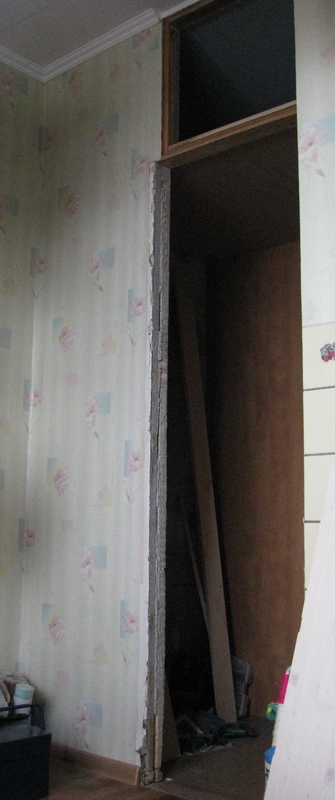

Есть перегородка - гипс армированный деревянными рейками, на фото, но кривая - не перепендикулярна стене и дуга сантиметра 3. В случае замены её на пазогребневую, будет ли новая перегородка достаточно прочной? С одной стороны пристроеный шкаф с антресолью, т.е. крепиться на стенку будет антресоль, две полки, вешало, с другой стороны на перегородке будет висеть сдвижная дверь 70 х 200 алюминий + стекло.

У нас построена гардеробная из пазогребня.Висит немерено.Все нормально.

Ясно, спасибо! Тоже думаю, что будет нормально держать, перестраховываюсь. :confused: Главное крепеж правильно подобрать.
