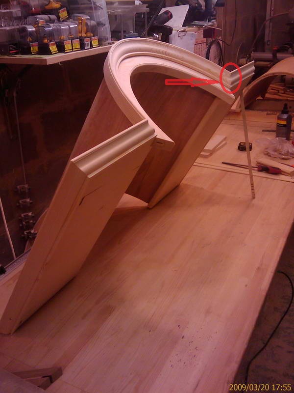

Specky написал : Необходимости протяжки пока не ощутил.
Угловое соединение радиусных деталей например.
