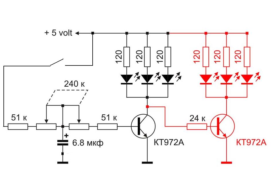

ну вот схема, ничего сложного, но тут на 5 вольт, на 12 вольт будет только другая нагрузка и конденсатор другой, выключателем управляет таймер. Здесь примерно 5 секунд время нарастания, для большего времени ставим большей емкости конденсатор

Постоянная времени в этой схеме около 1,5 сек. Как-то творил нечто подобное с питанием 9В и временем около 2 сек. При этом дарлингтон ставил. Так ёмкость в десятки раз больше понадобилась. И то на 3-4 светодиода для дизайнерской самоделки. И светодиод не лампа накаливания. 10 мА через него течёт или 20 на глаз практически без разницы.

rele_svg написал : Постоянная времени в этой схеме около 1,5 сек.
увеличить не составит труда ,это мелочи. Мощность нагрузки тут не влияет на скорость включения

Anat78 написал : Мощность нагрузки тут не влияет на скорость включения
Ага. Ток коллектора от тока базы не зависит. Ну конечно же:D А для чего в той схеме второй транзистор? ИМХО - ни за чем. Кстати, на схеме КТ972 - это тот самый дарлингтон и есть ;)
Alexiy написал : светодиод 10 мА - это для индикации. Осветительные светодиоды имеют токи на 1-2 порядка выше.
Разница не так велика по сути. Зависимость силы света от тока очень нелинейна. Её, эту зависимость, можно найти в частности тут. И кривая заряда кондесатора не очень вяжется с требуемой зависимостью тока светодиода от времени для получения плавного нарастания освещённости.
