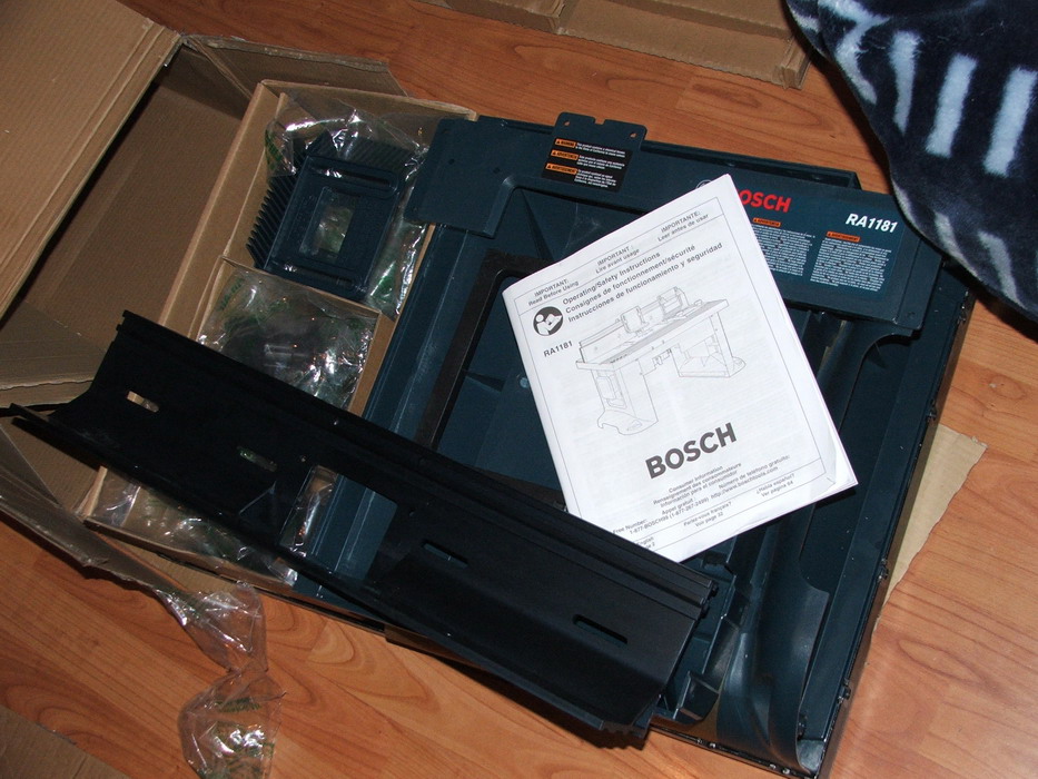

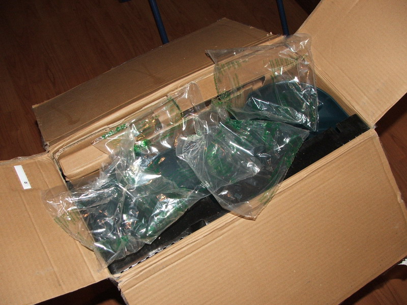

для затравки... вскрываем коробку, и что первое бросается в глаза это упаковка. точнее пластиковые пакеты наполненные воздухом. они же служат газовыми пружинами или демпферами. никакого пенопласта или бумаги. удары гасятся качественно ну и объём занимают но ничо не весят.
эти пакетики напиханы везде, так что ничо не гремит не болтается. вытаскиваем потроха из коробки, параллельный упор выпадает почти сразу. толстостенный алюминиевый Г-образный профиль, с раскосиной. тяжеленький. фрезерованные отверстия под вентиляцию

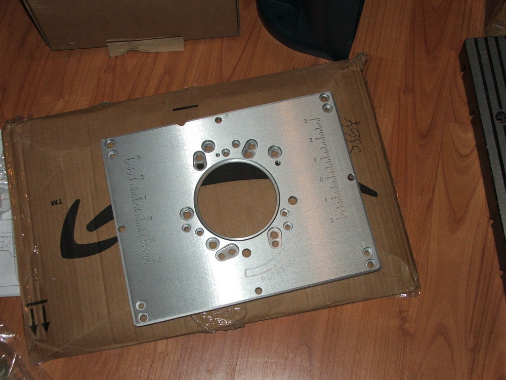

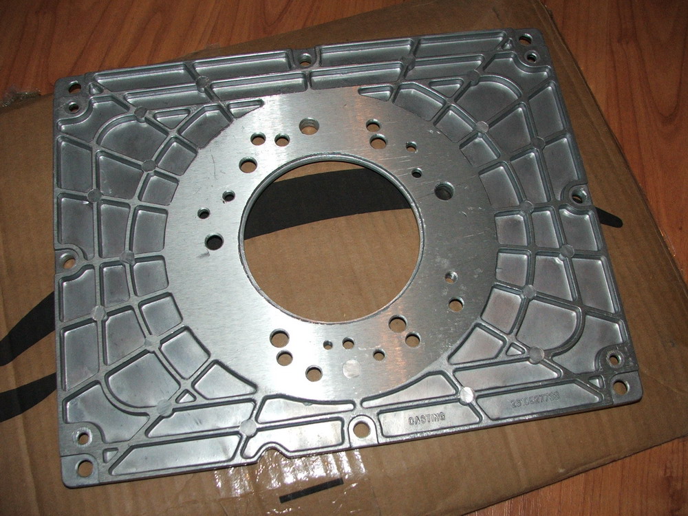

вытаскиваем вкладную пластину, она в отдельной упаковке. литая конструкция из алюминия. внешний размер 230х290 мм с отверстием под пластиковые кольца. в комплекте которых 3 штуки. на плите нанесена двойная дюймовая шкала.
куча крепежных отверстий наличествует. что и как надо смотреть инструкцию. которая на 3 языках, английский, испанский и ещё какой то.... но картинок там изрядно, понятно что и как даже не читая.

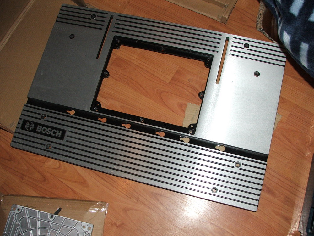

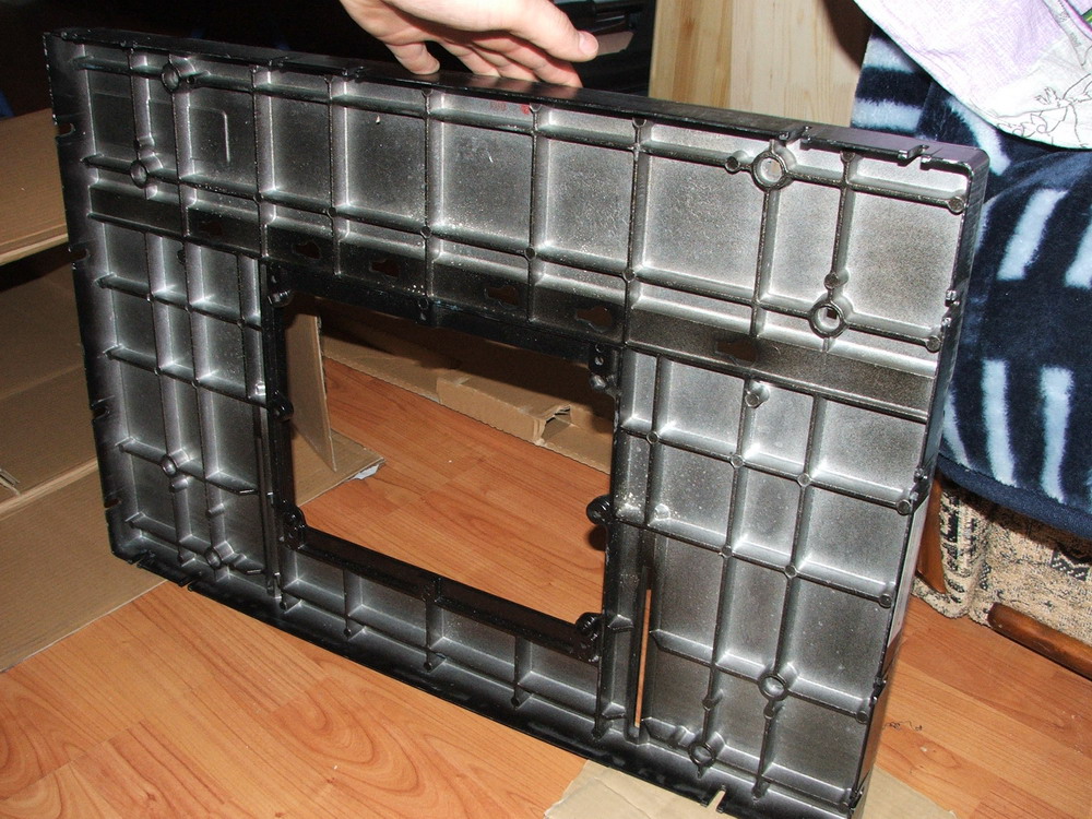

сама плита стола также из литого алюминия, большущая, 687х458 мм ребра жёсткости на обратной стороне, дунута черной краской как то частично и в углублениях

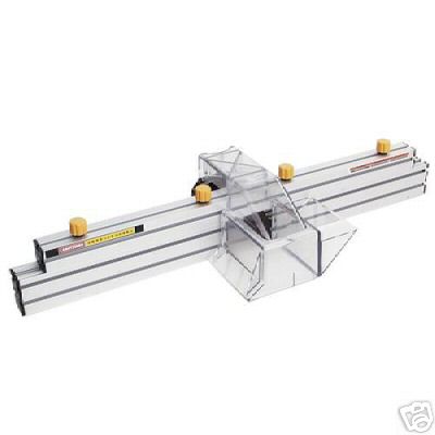

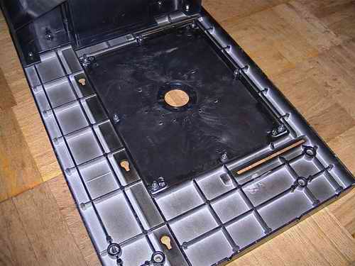

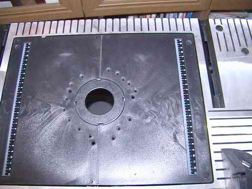

Serjant написал : параллельный упор выпадает почти сразу. толстостенный алюминиевый Г-образный профиль, с раскосиной. тяжеленький. фрезерованные отверстия под вентиляцию 005.jpg
а упоры похоже сделаны по разному
у меня рельса вверху с крепежом на 2 мощных уголка
и пластина тоже сделана подругому
там на фото видно . Линейки в мм
в комплекте шли еще две пластины под циркулярку и лобзик
у этого стола есть похожий близнец
CRAFTSMAN PROFESSIONAL BENCHTOP ROUTER TABLE 26463 последние две фотографии

LexxM написал : 2alex_k Скажите, а эта конструкция где продаётся и сколько стоит?
На фото китайская копия бошевского стола RA1181
покупалась в 2006г.
сейчас такие продаются под маркой CRAFTSMAN PROFESSIONAL
там у них
http://www.mysears.com/Router-Tables-Attachments и http://www.shopwiki.com/Craftsman+Professional+Router+Table
нужно смотреть стол с съемной пластиной. Это тотже что на моих фото.

  2. Я правильно понял, что поверх фирменной Бошевской картонной упаковки (коробка синего цвета) ничего не было? И коробка дошла без внешних повреждений?
