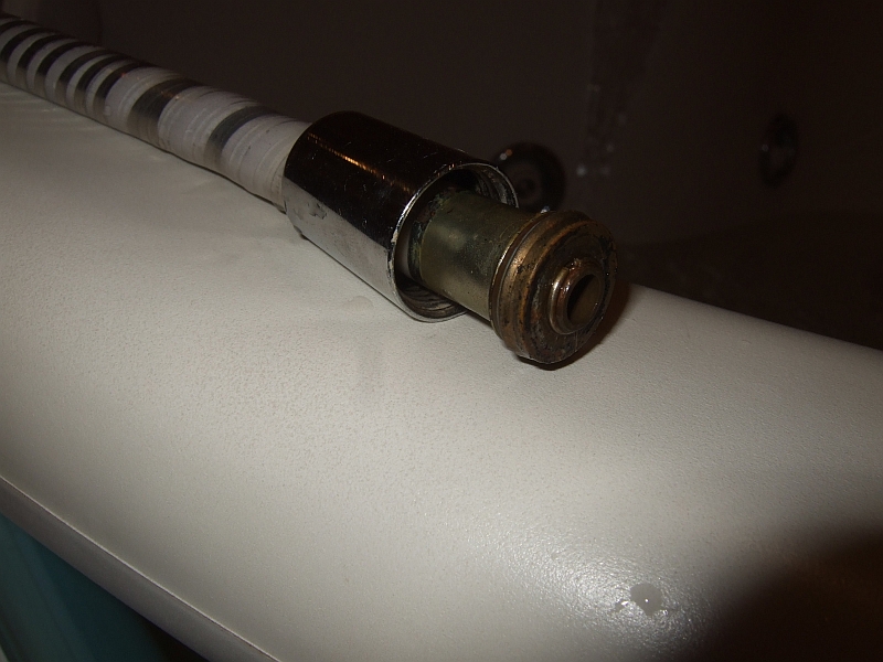

Наконечник со стороны душевой лейки... Позволял лейке крутиться вокруг продольной оси. Сейчас у шланга появился люфт, примерно на миллиметр, вдоль продольной оси (внутрь лейки). Соответственно, оттуда теперь льётся вода.
Открутил лейку, вынул прокладку. Внутрь гайки вставлено латунное кольцо. Как оно завернуто туда - не представляю, никаких поводков или отверстий нет. Выкрутить её поэтому тоже не получилось.
На фотках вполне видно размер люфта. Вода наружу льётся, когда шланг вытянут из гайки.
Как-то можно это починить?

поменяйте шланг, они не ремонтируются...

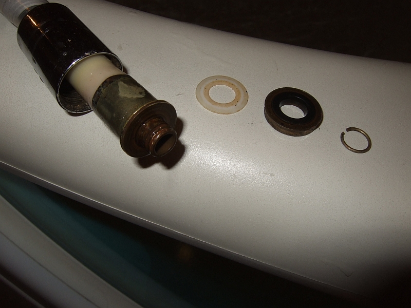

2 renson Вообще чинить шланги - дело неблагодарное. Но обычно там стоит стопорное кольцо, вроде его даже видно на фото. Его надо выковорить как-то поаккуратнее и вынется этот латунный элемент. Далее смотреть уплотнения. Помню, вроде было как-то так.

Шланг - Грое. Просто давить сверху на круглую гайку. Стопорного кольца там нет.

Сегодня специально на объекте заострил внимание, но не Грое, но с кольцом...
