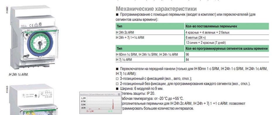

Для таких целей ставили такие вот schneider ,с наборным кольцом. Они имеют запас хода потому нечувствительны к пропаданию напряжения. Они у нас правда управляют нагрузкой через контакторы.Вот ссылка на каталог
http://www.global-download.schneider-electric.com/85257689000007EE/All/15E88BDA98A2F93685257799003F4614/$File/mkp-cat-time-10.pdf
Есть ещё от Hager аналог и вроде клон от ИЭК

Flier написал : Они имеют запас хода потому нечувствительны к пропаданию напряжения.
Если бы они ещё и электроэнергию для тёплых полов вырабатывали ...

avmal написал : Если бы они ещё и электроэнергию для тёплых полов вырабатывали ...
Так цены б им не было,тогда у Чубайса точно было бы "Кипит наш разум возмущённый " :D
А про запас хода вспомнил потому как человеку для трубы из колодца,значит возможно в сельской местности,а там сами знаете всякое бывает.

Flier написал : про запас хода вспомнил потому как человеку для трубы из колодца,значит возможно в сельской местности,а там сами знаете всякое бывает.
И что там в сельской местности может такое случиться, чего не может случиться в другом месте? Для чего такого там понадобится таймер и что он будет включать, если электричества не будет?

avmal написал : Для чего такого там понадобится таймер и что он будет включать, если электричества не будет?
По крайней мере встроенные часы не встанут и не придётся переставлять. Хотя согласен ,можно конечно и что-то попроще приспособить ,эти штуки удобны если что-то надо включать именно по времени.
