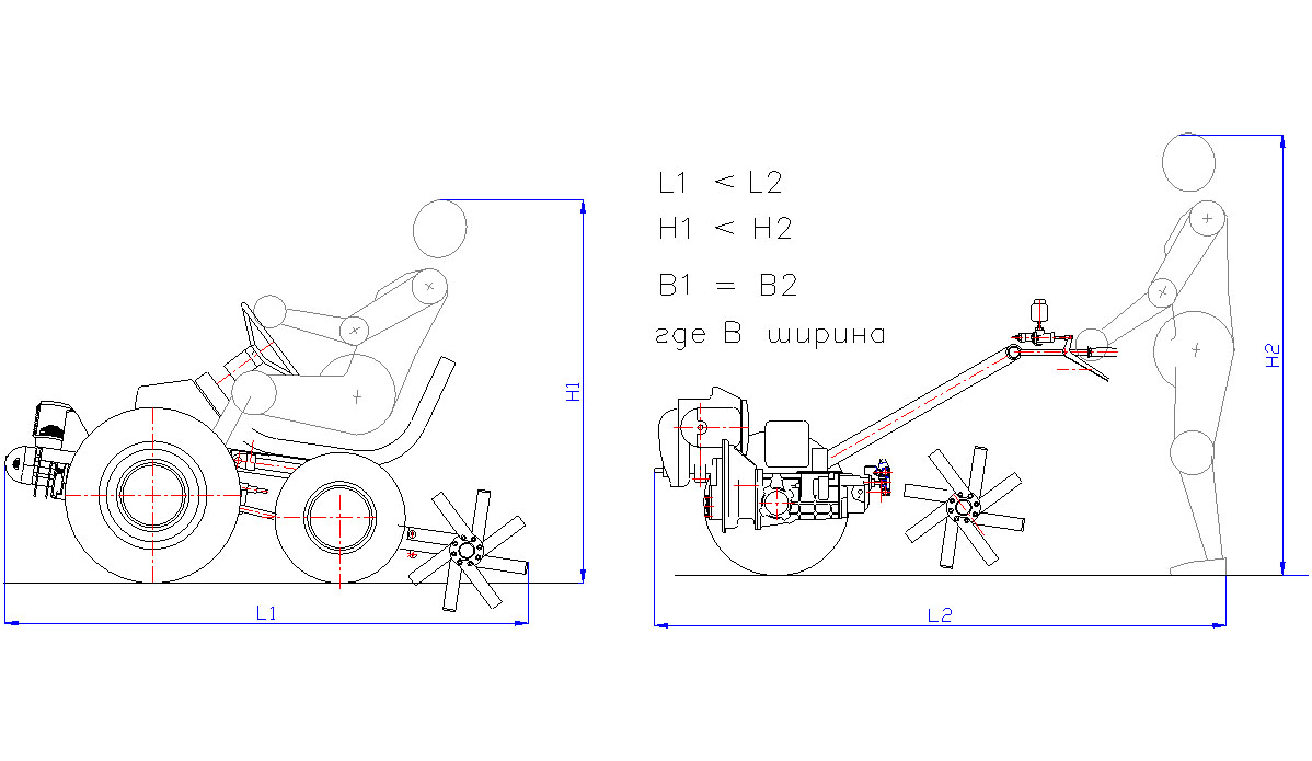

Виталий С написал : Занимать меньше места - спорно.

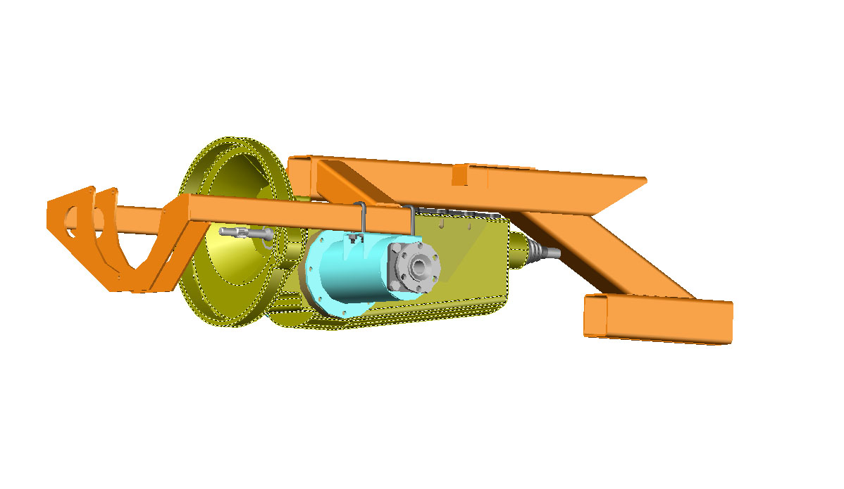

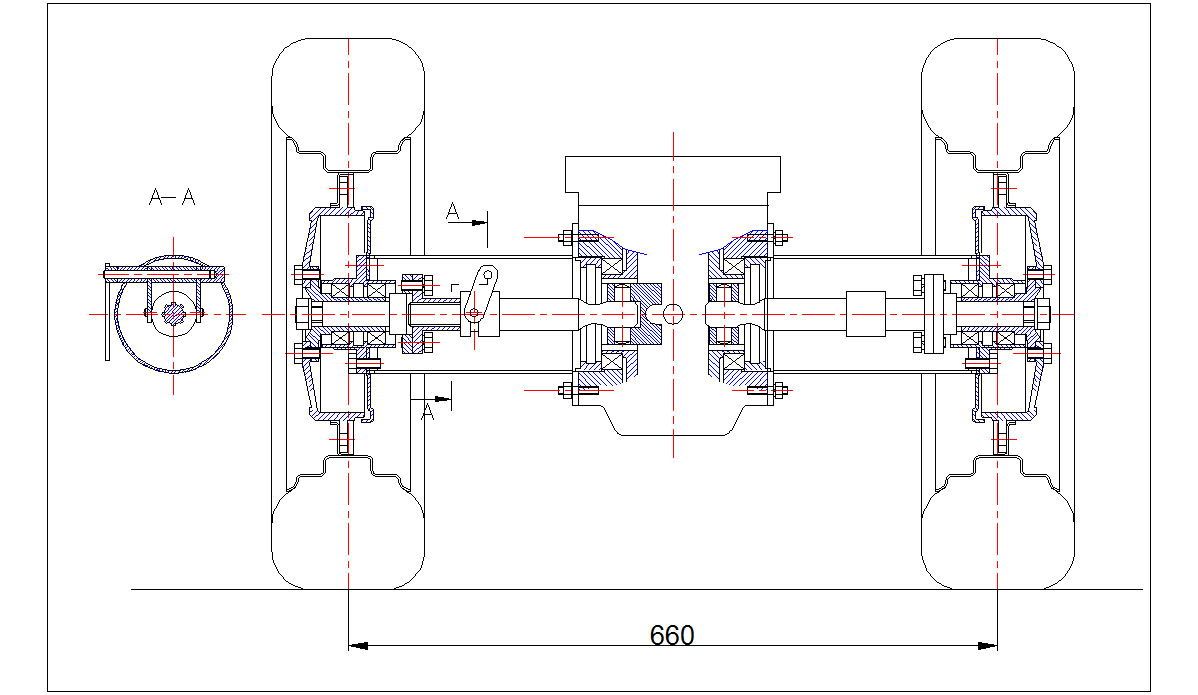

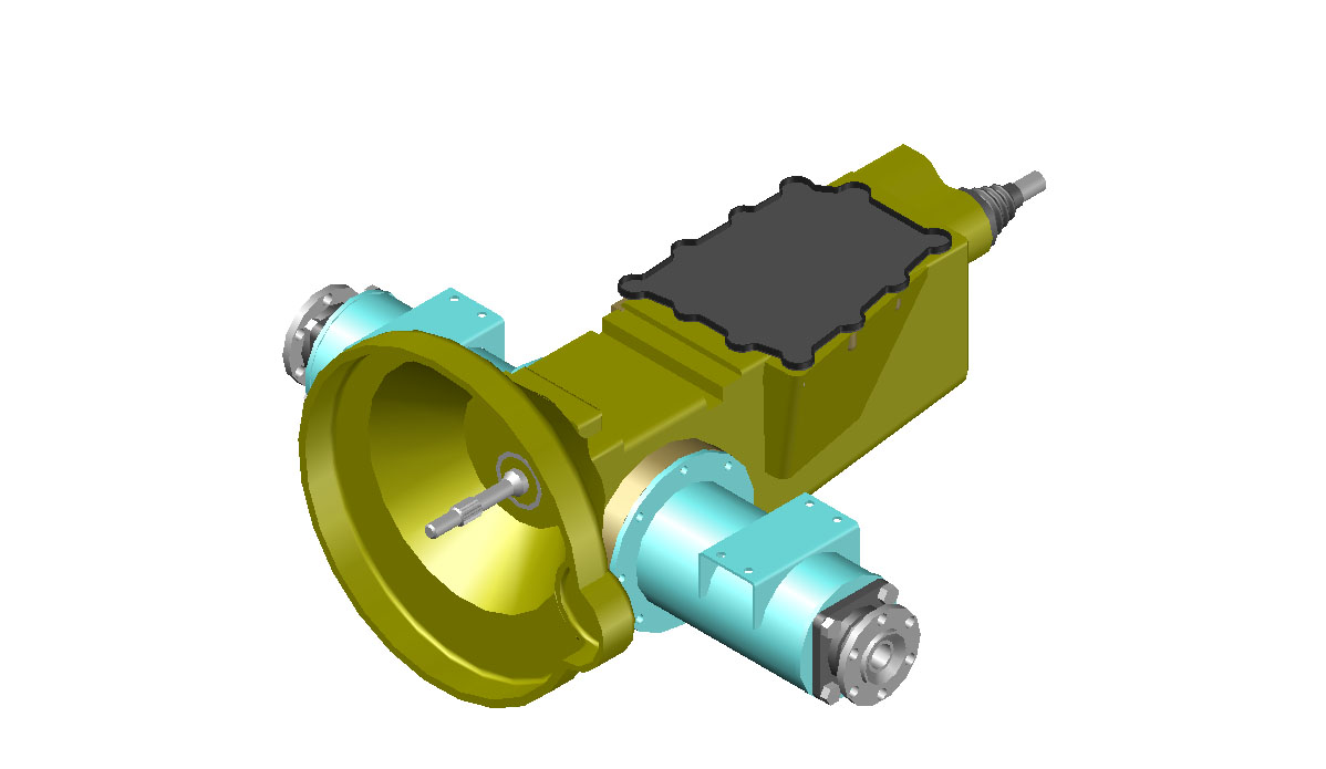

Сегодня о коробке передач. К корбке ЗАЗ-968м крепим два чулка. На торцах ступицы от того же автомобиля. Передача вращения от дифференциала к ступицам через ЗАЗовские укороченные полуоси. На левом чулке смонтирован механизм блокировки дифференциала. Тормозные диски и тормозные барабаны условно не показаны. На чулках выполнены полки, которые обеспечивают крепление коробки к раме с помощью 4-х стремянок. Другие точки крепления коробки будут показаны позже.

Да я же не против. На пару десятков см можно укоротить. Но оператор может ступить куда ему надо. И МБ может развернуть на месте. Сам при этом может, к примеру, кустик перепрыгнуть. Тракторёнок же, даже такой маленький, требует места для разворота. И место это он будет утаптывать.
Скажу честно, у самого была такая идея, но из-за крайне стеснённых условий на участке пришлось от неё отказаться.

Я может чего пропустил: база (расстояние) переднего и заднего мостов? В рассуждениях про маневренность будем исходить из этого размера . Если будет 1 метр, а меньше сделать проблемно? то аналогом будет Т-012. Впрочем озвучте размер для наглядности.

База-720 мм, если изменится то в меньшую сторону. Колея-660 мм, таковой останется.
pelipenko написал : аналогом будет Т-012
Аналогом при покупке минитрактора? Ну, возможно... Здесь речь не о том, что купить, а как сделать самому.
