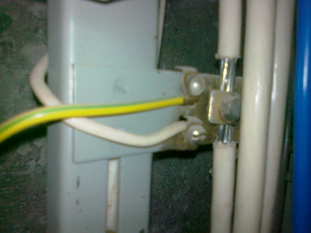

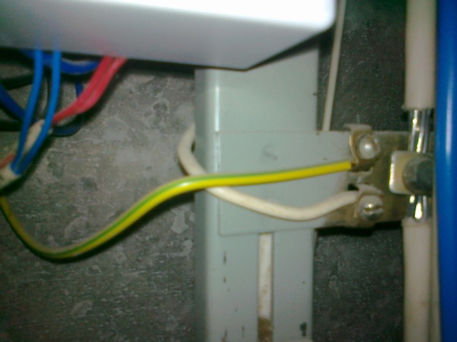

друзья,
я задавал ряд "простых" вопросов в теме для одиночных вопросов:),
на все вопросы были получены ответы, спасибо web-rr Насяльника ПРОРАБ виит юраТ MAVr 34 Комментатор (надеюсь, никого не забыл) :)
Невыясненным остался вопрос про наличие земли в щитке на этаже, было предложено спросить в отдельной теме. сделал дополнительные фото, нашел похожую по смыслу тему и решил спросить здесь.
Исходные данные: дом 1998 года (мск), П-46М, щиток на этаже, дом с электроплитами. вся проводка в квартире - две жилы (кроме электроплиты) Цель - замена всей проводки в квартире на правильную. Оставшийся невыясненным вопрос:
Вопрос: есть ли земля в щитке?
