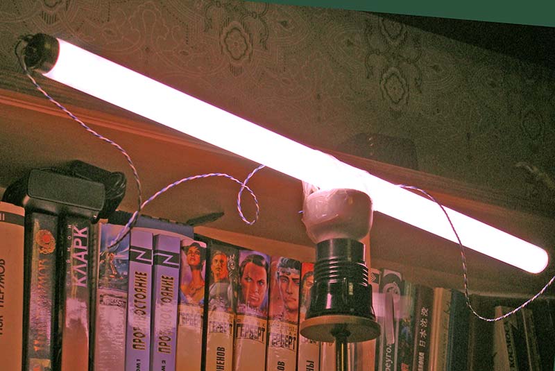

Может кто сталкивался.Лампа для автосервиса Camelion YJD-A19B.В ручке стоял лектронный блок.Растрощили-поломали.Может кто делал напрямую и как?Подскажите?Стоит овчинка выделки?Спасибо

Может чем поможет: обычная люминесцентная "трубка" запускается и работает от небольшой платки, находящейся в цоколе энергосберегающей лампы. Проверено.

Может, ещё кому пригодится. (В своё время подключал подобным образом аквариумные светильники). Лампа 18 Вт, цоколь - от разбитой 26 Вт-ной нонейм из Леруа. Стартует с небольшой задержкой, цоколь чуть тёплый, сама лампа - 35...40С.

Есть такое дело... Знакомых впредь попросите не выкидывать. :) А вообще погуглите - "Электронный балласт", "Балласт энергосберегающие"... глядишь, что для Камелиона и отыщется. Типа: http://cxem.net/house/1-173.php

Ферон, который 51S существенно дешевле. Вот, превую попавшуюся ссылку открыл: http://www.kabsvet.ru/catalog/epra
В у меня аквариуме ЭПРА фероны работают уже лет 5 - без замечаний. Но его потрошить надо: корпус в ручку не полезет. Можно его заизолировать и на шнур повесить, а дальше 4-мя жилами к светильнику. А можно и 2-х жильным, если кондер и диоды в ручке разместить. http://remont-priborov.narod.ru/lampa-1.htm Только повышенное внимание к изоляции проводов!
