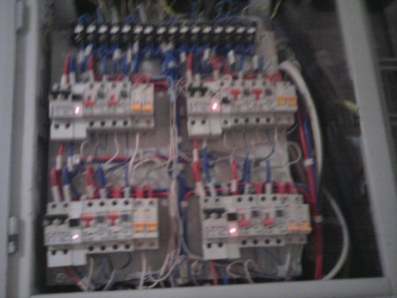

violleta написал : А если в щитке рейки не хватает?
Фото, пожалуйста.
violleta
violleta
Регистрация: 27.09.2010
Сообщений: 545
18.12.2010 в 11:57:07
щиток
Мои автоматы сверху вторая группа,там стоит еще один на стиральную машину с выключенной клавишей. Кабель идет в черной трубке в полу,которая предназначена для Инета.
Bladiclab
Bladiclab
Регистрация: 20.12.2009
Сообщений: 5472
18.12.2010 в 12:06:10
Место есть. Например, с лева от вводного (сместив который). Добавив кусок динрейки.

violleta написал : и что эл.чайник ,пылесос,и другие много берущие,это отдельная группа,от мало берущих -ТВ,компа,муз.центра и.т.д.
То есть одна линия перегружена, а вторая недогружена? :)
violleta написал : там стоит еще один на стиральную машину с выключенной клавишей.
Вот с него как раз и можно взять еще линию - стиралка - 10А (и то - 10А, это когда воду греет, а так - меньше), в запасе еще 6А Конечно, рекомендуют на стиралку отдельный..... но не обязательно. (По практике - чайник, стиралка и СВЧ + еще по мелочам прекрасно уживаются на автомате 16А за счет неодновременности включения....)
И конечно лучше заменить этот автомат на дифф 16А 30ма, почти как предложил Bladiclab, только не слева от вводного, а справа - как и стоит новый автомат на стиралку.
То есть - меняем ДИН рейку на более длинную, или наращиваем кусок. Вводной дифф смещаем влево на 1 место. Автомат на стиралку меняем на дифф 16А 30ма (10ма - если стиралка в ванной - но не факт, что 10 ма не будет вылетать....)
Итого - на кухню + стиралка две линии/два УЗО - расписываем по ним приборы, определяем где будут стоять, рисуем по плану как проложить линии. Итого - нужно рисовать электросхему квартиры с указанием мощностей/токов приборов.
ИМХО, для однушки - за глаза хватит с запасом.
