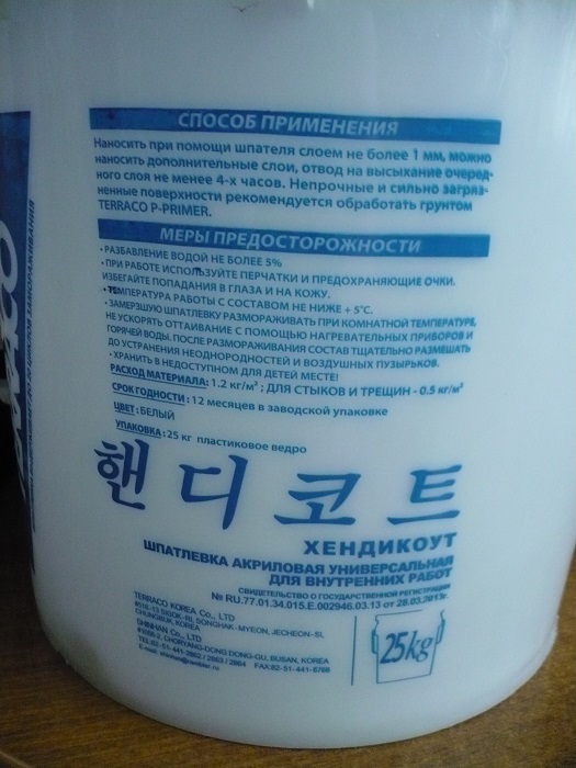

У неё состав хендикот -мраморный наполнитель , почему он и проходит в краскопульте спокойно.

ввв написал : а что нашел-то? Где там написана степень разбавления?:confused:
Только на вёдрах , а их он и в глаза не видел . Нот то что у нас традиция , у других прям -не может быть. Фризы на шпаклёвку -не может быть , Развести под краскопульт -не может быть.

20.04.2014 в 12:10:53
Для ознокомления
