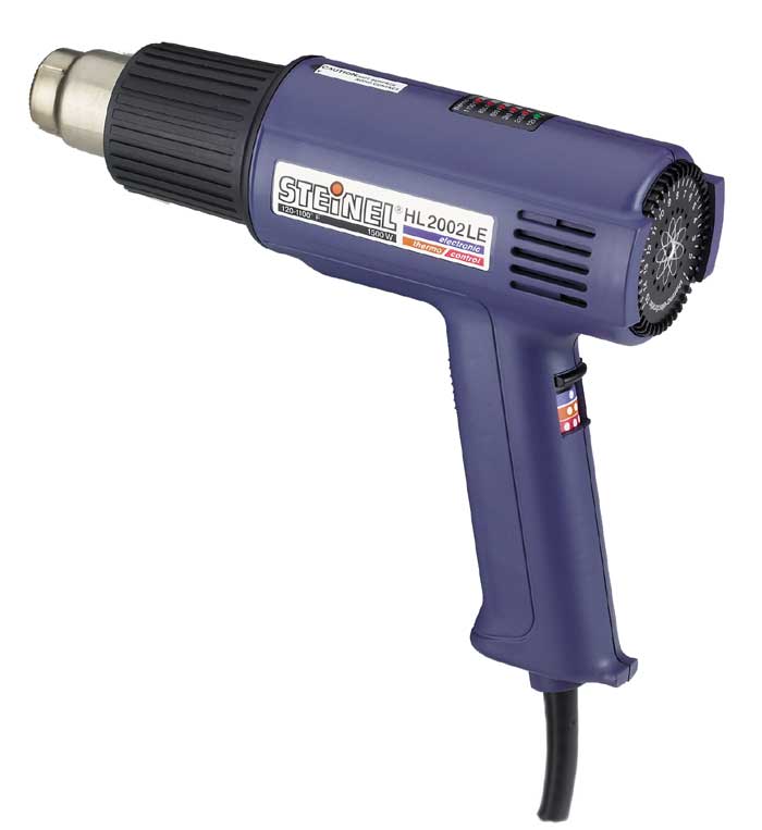

Посоветуйте чем сушить электроды ?
  1. подешевле, чем дешевле тем лучше, но за 1000р. пойдет, (можно и дороже, но есть ли смысл ?)
  2. компактность, чтоб легче переносить,
  3. немного электродов надо сушить зараз, штук 10-20.
Пока рассматриваю такой вариант, взять термофен Интерскол ФЭ-2000 и им просушивать, емкость для электродов сам сделаю, думаю трубка из жести вполне пойдет, единственно есть сомнения в ресурсе фена, сколько времени надо сушить ? минут 20-30 наверное хватит, выдержит ли фен, если на температуре 200-300 градусов прогревать ? Можно и другое что посоветовать, приветствуется "колхоз", но только мобильное от электричества работающее (газ плита не пойдет) Электроды - китайские МР-3, Российские- МР-3, LB - 52, в общем обычные распространенные электроды П.С. Термофена у меня не было.

Проще и мобильнее способа, имхо, не придумаешь. А насчет ресурса фена - считаю, здесь прямая зависимость от цены. Вам, по идее, нужен фен с регулятором температуры. Для разных электродов температура разная. У меня с 1995 года Steinel HL2002LE, наработку не считал, но точно больше тысячи часов. Пока работает, как новый. Steinel одна из самых крутых фирм по строительным фенам. Мой как на картинке, только вид уже не очень презентабельный. Вверху светодиоды, ступенчато показывающие температуру.

Идея с феном мне больше нравится. Он не только греет, но и продувает воздухом электроды, что положительно влияет на равномерность и скорость сушки

idv написал : Дешевые фены при интенсивной работе довольно быстро заканчиваются, кстати...
Ясно, а дорогие это от скольки ? и бренды если можно назовите, подумал если найдутся спецы и подтвердят что пользуются феном, тогда и я куплю, но чтот не видно их.. наверно буду сам делать пенал или куплю по случаю если увижу небольшой.
