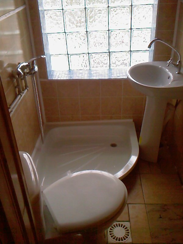

Посмотрите,как у меня сделана душевая на площади 1,3х2.25,может Вам что-нибудь пригодится,спрашивайте,если интересно. http://fota.mota.ru/albums/26f08ccdde901e2a4c1f031330cd6fdf/

у меня на втором этаже. по балкам уложена доска 40-ка шпунт ,по ней плита ЦСП .на неё положена плитка.стены зашиты ГКЛ с утеплителем и паробарьером.на ГКЛ наклеенЫ листы мдф под плитку. в стену вставил вентилятор -ни сырости ни грибка . потолок зашит пластиком ,за ним паробарьер и утеплитель

ЦСП влагостойкая брось в воду ничего ей не будет ,вырезал по размеру санузла чтобы она зашла под обшивку,потом обшивал стены,ГКЛ -влагостойкий,листы МДФ тоже.слой плитки на полу как гидроизоляция . уклон пола +трап вода не застаивается .снизу заглядывал-там кладовка ,никак не соберусь потолок подшить-доски сухие . насчёт вагонки -обрешётку делать надо из тонкой рейки и на бабочки к гипсе крепить ,по обрешётке уже вагонку крепить.

про гидроизоляцию- самое главное хорошо заделайте места выхода труб из пола - обычно в таких местах и протекает
