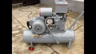

После долгих колебаний между икарусом и зилом преобрел Jikov 4143. Склонило то, что производительность примерно как у икаруса. И сам по себе он нигде не стоял. Куплен со склада А вот видос нашел:homemade air compressor kompresor. Может кто подскажет, нужно на шатунах мутить черпачки или сверлить отверстия? Инфы в интернете по нему очень мало

Закралась мысля сделать смазку под давлением. Когда-то были "позаимствованы" два шестереночных насоса с родного предприятия. Валялись без дела. Характеристики которого побольше известны: давление 5кг/см2, подача 5л/мин. Про маленький ничего неизвестно. У кого какие мысли по этому поводу?

Доброго времени!! Несколько слов о своём компресоре на базе зиловского. Стоит два компрессора от одного двигателя на 3000 об . 380 в. на компрессорах штатные шкивы. На двигателе ....не помню.. Ни каких отверстий для смазки на шатуне не сверлил. Заливочные отверстия на 3 см. выше нижнего края компрессора. На каждом клмпрессоре стоят обратные клапана. Водяное охлаждение : москвичевский радиатор, в цепь вмазан двигатель омывателя стекла на 12 вольт (гоняет воду в системе), потребовалось поставить понижаюший трансформатор. Рабочее давление до 10 атмосфер - легко!. Регулярные авто-малярные работы. Служит уже более 8-ми лет.... Никаких замен вкладышей и т. п...

таки все таки интересен шкив(то есть обороты на компрессорах) мощность двига и производительность спаренного девайса
11.11.2013 в 22:31:38
Dgippo1 написал : таки все таки интересен шкив(то есть обороты на компрессорах) мощность двига и производительность спаренного девайса
мощность двигателя 3 кв. производительность такова, при выжитом курке краскопульта (HVLP) подача воздуха и краски на полную, давление в рессиверах не прекращает подниматься. Определить литраж воздуха не могу (тёмный...:) ).
