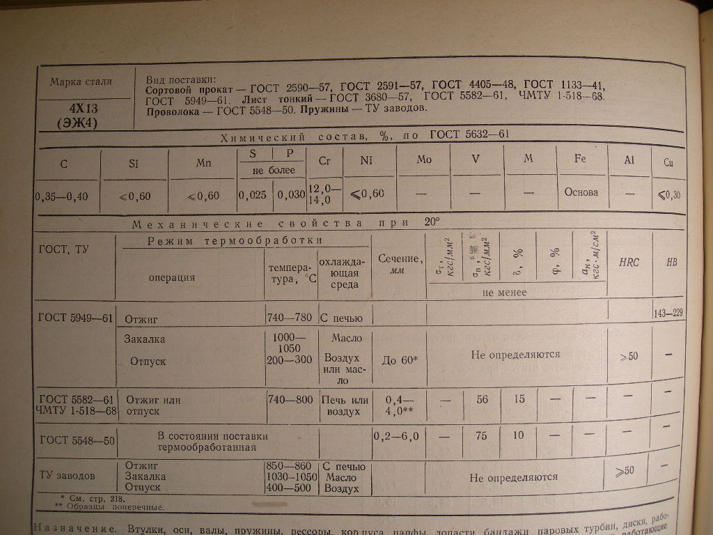

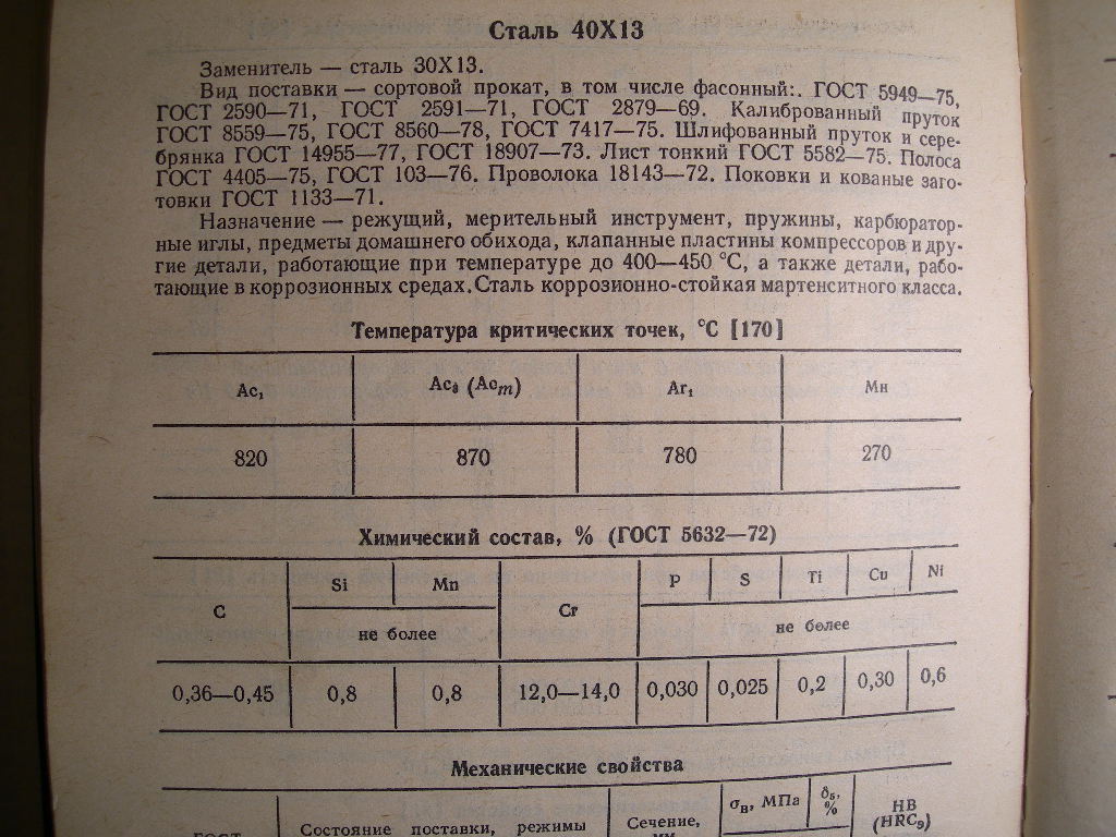

Регистрация: 13.03.2006
Сообщений: 28328
09.01.2011 в 23:06:20
avmal написал : Я не металлург, но эту железку вытащили из справочника,
Если марка стали 4Х19 (экзотика всякая встречалась), то как писал выше её состав
Alex___dr написал : Если рассматривать марку 4Х19 (40Х19), цифры означают что в стали содержится 0,35-0,45% углерода и 18-20% хрома. Никеля в данной стали, увы нет...
Вот состав стали 4Х13... см.фото. (справочник 1971 года, присутствует ещё более старое название стали...)
