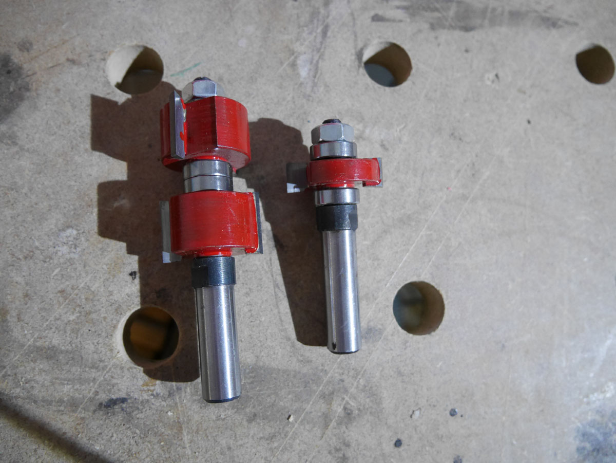

Я массивную доску и наборный паркет укладываю как раз таки "плавающим" способом - детали покрытия соединяются между собой (проклеенные шип-паз, иногда "усиливаю" соединение дюбелями Domino) и свободно лежат (типа "плавают" ) на основании - хвойной подложке толщиной 4-7 мм. Правда, и доска и паркет "самодельные", из лиственничной доски камерной сушки толщиной 30-45 мм, шип и паз тоже несколько увеличенные (для толстой доски вроде 45 мм делаю двойной шип-паз) для надежного соединения деталей.

Наборчики фрез для изготовления соединений шип-паз:
Фрезы устанвливаются вот в такой станок - и поехали :) ! :
