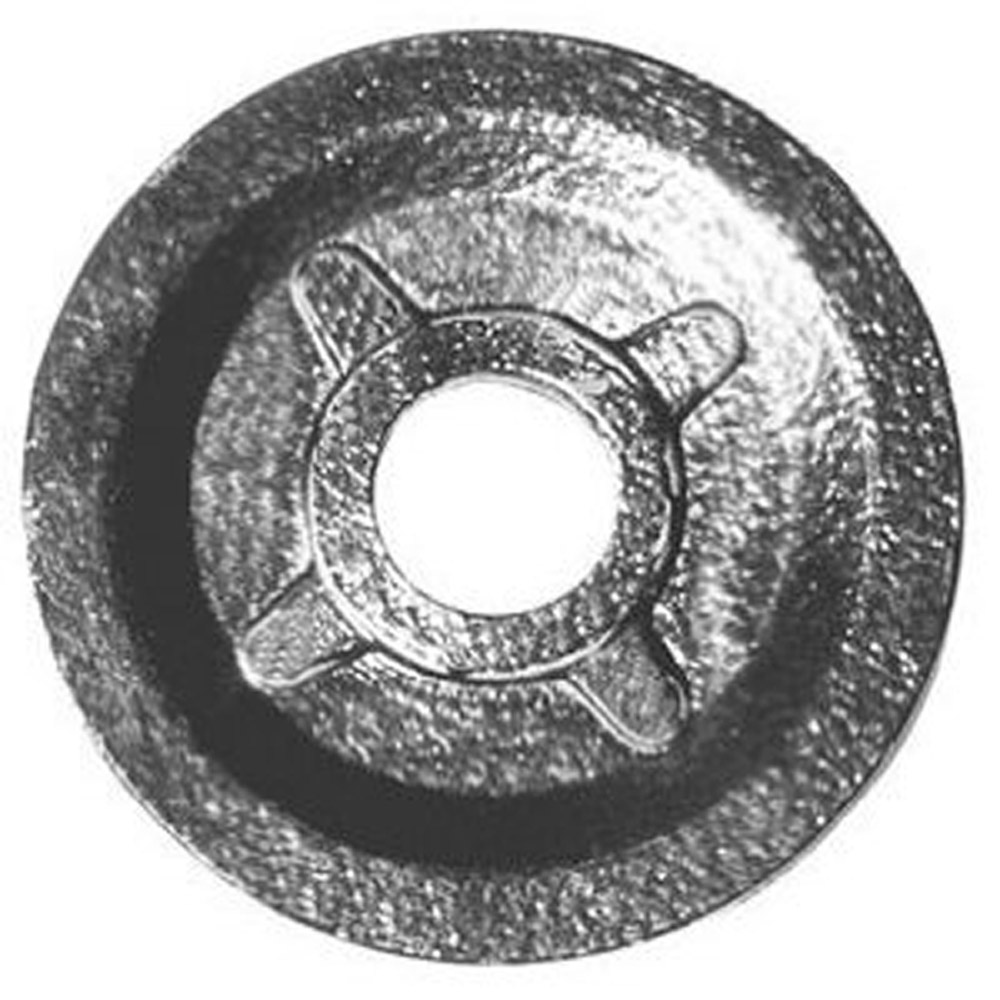

svetliy1963
svetliy1963
Регистрация: 23.05.2009
Сообщений: 6810
10.01.2013 в 18:47:33
SerShe написал : Меня интересует кольцо с крестом Фейна под пилки
Это?

svetliy1963 написал : Это?
Так трудно сказать. Нужен патрон, наверное или его верхняя часть. Завтра посмотрю, что у них и как на ММ стоит.
Дмитрий Т
Дмитрий Т
Братск
Сообщений: 12238
10.01.2013 в 18:53:27
Вообще непонятно что это. Были бы выступы под пилку...впадины-то зачем?

slonokaban
slonokaban
Регистрация: 09.09.2009
Сообщений: 1862
10.01.2013 в 19:01:05
Дмитрий Т написал : Вообще непонятно что это. Были бы выступы под пилку
Дмитрий Т , это наверное обратная сторона , вот две стороныhttp://imperialblades.com/products/rockwell-adapter-187.html
svetliy1963
svetliy1963
Сообщений: 6810
10.01.2013 в 19:06:11
Дмитрий Т написал : Вообще непонятно что это. Были бы выступы под пилку...впадины-то зачем?
