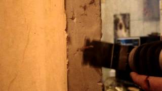

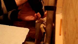

при разборе дверной коробки - из стен торчали гвозди остриём наружу первый раз такое увидел пришлось штук 20 срезать
это сколько с пола поднял 06   GOP 18 V EC Отрезка гвоздя   1 далее перенастроил камеру 07   GOP 18 V EC Отрезка гвоздя   2 ну и шурупы прикаленные, вышедшие из дерева кончики срезать, дабы руки не обдирать - было не так много нашёл в мусоре один отрезка практически у самого потолка, неудобъё полное 08   GOP 18 V EC Отрезка прикаленного шурупа

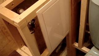

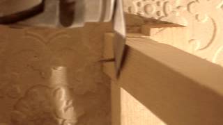

по дереву делал выборки под брус, там где забыл предусмотреть 03   GOP 18 V EC Выборка паза в брусе обрешётки пришлось в брусе делать выборку под сантехнический лючок, не влезалс 04   GOP 18 V EC Врезка сантехнического люка в обрешётку   1 05  GOP 18 V EC Врезка сантехнического люка в обрешётку   2
