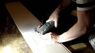

продолжение - 06 Bosch GOP 18 V-EC 36018B0000 SMA
можно и в глухую прорезать нужные отверстия, тем более что резать можно и вперёд и назад
под вентиляционную решётку 12   GOP 18 V EC Выборка отверстия под вентиляционную решётку
под сантехнический люк
13   GOP 18 V EC Прорезка отверстия под сантехнический лючёк
и концевой элемент на обрезанной по ширине панели (для возможности прикрепить) - без проблем 14   GOP 18 V EC Концевой элемент из пластиковой панели
я возможностями GOP 18 V-EC по работе с пластиковыми панелями - весьма доволен, теперь понятно, что резать пластиковые панели GOP-ом с ограничителем глубины удобнее чем ножом, пилой, лобзиком, сабелькой и циркуляркой
GOP 18 V-EC весьма меня порадовал - так как выполнил все поставленные задачи и в дереве, и в пластике, и по металлу и большим плюсом конечно было то, что он аккумуляторный и быстрая смена пилок в таком маленьком пространстве, где я ковырялся и ещё буду ковыряться, провода были бы просто жуткой помехой
И не отказался бы я от подсветки отключаемой, её иногда совсем не хватало
поскольку пространства и света было совсем не фонтан, и все съёмки шли в процессе выполнения работ извиняюсь за не шибко высокое качество снимков и видео и большую длину отчёта
очень сожалею, что с аппаратиком придётся расстаться в думках конечно покупка на будущее заложена

Олег, полотно сегментное, концом легко можно дорезать углы в панелях. Быстрый зажим позволяет повернуть моментально полотно в любую сторону. Это быстрей, чем ты доставал нож или пилку для подрезки углов.
Да, на мягкой табуретке GOPом пилить можно ;)
Без проводов в таком замкнутом пространстве удобней. И ограничитель глубины кстати. :)

Извини И опыт друг, ошибок трудных
Вообще- то надпиливал специально так, что бы не проскочить с лицевой стороны - пока руку не набью
