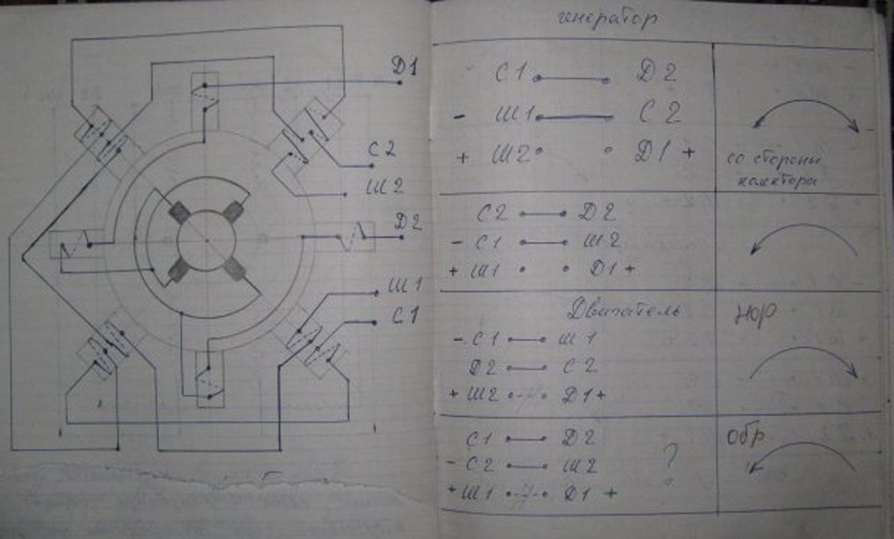

электрикваня написал : Двигателя такие имеют одну проблему реверсировать плохо
с чего такие выводы ?? Элементарно они реверсируются.. Не полярностью - конечно же, а выворачиванием якорной обмотки..
4eh
4eh
Регистрация: 15.11.2010
Прага
Сообщений: 4785
06.01.2011 в 09:57:11
электрикваня написал : Нет лучше так не рисковать.
а как вы иначе предлагаете проверить проверить правильность согласного включения обмоток возбуждения ??? Вы сможете у трехфазного двигателя , без клемника с шестью неподписанными выводами определить начала и концы обмоток и правильно соединить в треугольник ?? Или вы токо по тетрадке на чердаке подключаете ?

подскажу вам, чтоб не искали в тетрадке.. надо соединить два любых конца одной и второй обмотки возбуждения а на оставшиеся два подать переменное напряжение ( 24 вольта ) и мерять напругу на якорной обмотке..Затем вывернуть одну из обмоток и снова померяться..В каком случае из двух напряжение на якоре окажется выше - тот и есть правильный,- обмотки включены согласно.. Я предложил автору наипростейший способ, а вы, если сомневаетесь,- дак поройтесь на чердаке,мож че нароете..
Если можно подробней так как реверсировать надо.
электрикваня написал : Там рамка со щетками крепится к задней крышке и имеет регулировку вправо влево вот сбить эту регулировку создать себе большую проблему.
Разбирал и наверно сбил и что теперь делать?
4eh написал : Токи померять номинальные можно в обоих режимах и опять же сравнить с пасспортн.
Паспорта нет как быть? табличка читается не вся сколько ампер не понять.
электрикваня написал : куда вы его хотите поставить?
Он стоит на токарном станке почему и реверс нужен.Реверс там и был но провода местная шпана выкусила когда родственник умер,люди сейчас ради бутылки родную мать зарежут.Поеду в феврале хотелось бы попробовать хотя-бы просто запустить.Спецы помогите пожалуйста кто может.

назар написал : Разбирал и наверно сбил и что теперь делать?
ничего страшного,- запустите ,и по искрению на коллекторе увидите.Если что - подрегулируете.
назар написал : Паспорта нет как быть? табличка читается не вся сколько ампер не понять.
говорю же - померяете ток в обеих случаях, и остановитесь на меньшем..
назар написал : Спецы помогите пожалуйста кто может.
а чем вам еще помочь ? у вас что-то не получилось по той схемке ? Или вы дистанционно за 200 верст его хотите запустить ? Для начала к мотору надо подойти чуть поближе..
06.01.2011 в 22:06:47
Уважаемый по вашему описанию ВОЗМОЖНО это ваш двигатель
Рамка на которой крепятся щетки обычно алюминий там должна остатся вмятина от гаек вот по ним и поставте.При подключении плюса всегда подключайте его на шпильку Д с Д на Ш ставте перемычку.Если заместо перемычки поставить реостат примерно 200 ватт 300 ом то чем больше сопротивление тем быстрей ваш двигатель будет крутится При обрыве перемычки или реостата двигатель может набрать такие обороты которые его разрушат.
назар написал : Если можно подробней так как реверсировать надо.
Реверсировать его можно просто надо переключать несколько пар (смотрите рисунок)что трудней сделать по сравнению с паралельным возбуждением где надо переключить два конца.Да мощность реостата точно не помню там надо пробовать вы сперва его запустите с перемычкой.Посмотрите как крутится.Колектор сильно не натирайте это обычная ошибка просто промойте его бензином.и протрите. То что вам пишет спец не берите в голову это мой друг паша шутит.Да на фото двигателя глянуть надо. Пробуйте пишите.С Рождеством.

электрикваня написал : Однако паралельное возбуждение ваше вотъ.
протрите глаза, мой милый друг. Паралельное - это когда только шунтовая обмотка. Без сериесной

наконецто открылась картинко электрика вани.. ваня - моя схема и ваша картинко - одно и то же, если вы не заметили.. Токо у вас монтажная схема, а у меня принципиальная.. оттого она у вас и в голове не держиться.. я там на своей еще реверс пририросовал - на всего двух переключающих контактах работает ( очень проблемно , как вы заметили )..отследите по своим перемичкам в тетради- правильно ли ?
