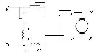

В деревне от родственника остался двигатель 230 вольт 3,6кВт ящик с диодами остальное успели откусить.Что куда подсоеденять?.Сам не электрик знания самые элементарные есть.Стал в тупик на крышке клемной коробки есть остаток схемы подключения там можно четко разобрать что подключается два плюса и один минус.Электриков распрашивал советы просто отпад.Например надо соеденить вывода в треугольник хоть сам не профи но понимаю что глупость полная.Вывода подписаны так: С-1.С-2.Д-1,Д-2,Ш-1,Ш-2.Внутри восемь башмаков на четырех по две катушки на четырех по одной.И что с этим делать?Да вывода проверял китайским пробником так они по парам и пищят.В смысле пробник пищит.

можно и фотку, токо никаких треугольников там не будет. Это двигатель постоянного тока, оттого и диоды вам в наследство с ним достались от родственника

с1,с2 - это сериесная обмотка возбуждения. Включается последовательно с обмоткой якоря. Ш1,Ш2- это шунтовая обмотка возбуждения включается прямо на напряжение питания двигателя..Д1,Д2 - это поидее выводы якорной обмотки ( она обычно Я1Я2 значится) - включаете последовательно с обмоткой С1,с2.. Осталось узнать на какое рабочее напряжение у вас мотор..

Одно НО- двигатель смешаного возбуждения, - потому вам придется поиграться с Шунтовой обмоткой. Собрать схему, пустить мотор, - прикинуть его обороты на слух, и сверить с паспортными ( с шильдика ) Потом вывернуть шунтовую обмотку наизнанку и снова включить и посмотреть обороты ..Токи померять номинальные можно в обоих режимах и опять же сравнить с пасспортн.

нету там регулировки оборотов.Обороты такогодвигателя регулируют в небольших пределах индуктивно-шунтовым сопротивлением , шунтируя сериесную обмотку..Ну или же напряжением- как у всех коллекторных ДПТ.

а то что случится ?? Поля от обоих обмоток возбуждения у этого мотора суммируются, и в случае если вы не угадали с включеним шунтовой ,- то ничего страшного не произойдет, и двигатель просто будет крутится медленнее и с большим потребляемым током.... у 200-киловатных моторов методом тыка подключали - и ничего не случалось,- так что не надо бояться.. Но через автоматик- понятное дельце..

вотъ
