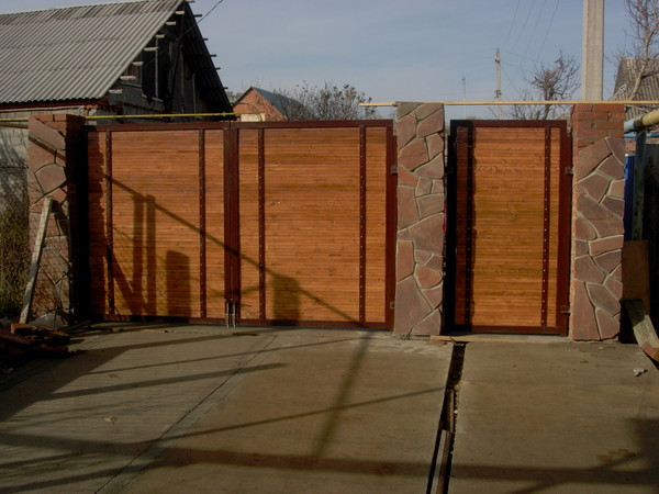

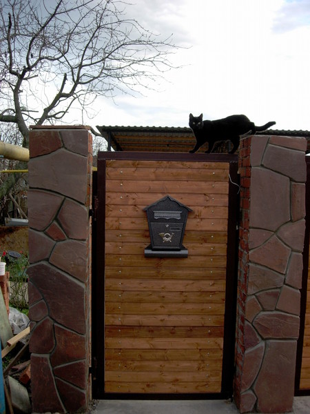

Уважаемые мастера, прошу советов.
В общем сам каркас створок должен быть стальным, жестким.
Но вот загвоздка в том, как прикручивать вагонку? Как сделать красивый каркас?
Что бы он не по *колхозному* выглядел
Вот себе я сделал ворота, тему уже создавал. Там много ошибок.
Вот начнём разбирать мои:
  1. Не красивые швы сварные
  2. Трубы не заглушены, ржа уже текла

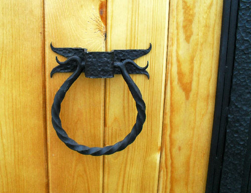

  3. Вагонка прикручена болтами, к 4mm полосам, у этих полос слабая жесткость.
    Если прикрутить ручку к калитке, ( на вагонку) то оно по игрывает. :cool:
Грэй
Грэй
Регистрация: 04.01.2008
Сообщений: 21451
06.01.2011 в 07:30:43
ovetto написал : В общем сам каркас створок должен быть стальным, жестким.
Я бы сделал ещё дополнительно деревянныйкаркас, закрепил бы его кметаллу, а вагонку крепить уже не к металлу, а к деревянному каркасу. Тоже самое и ручки - крепить к дополнительному каркасу.

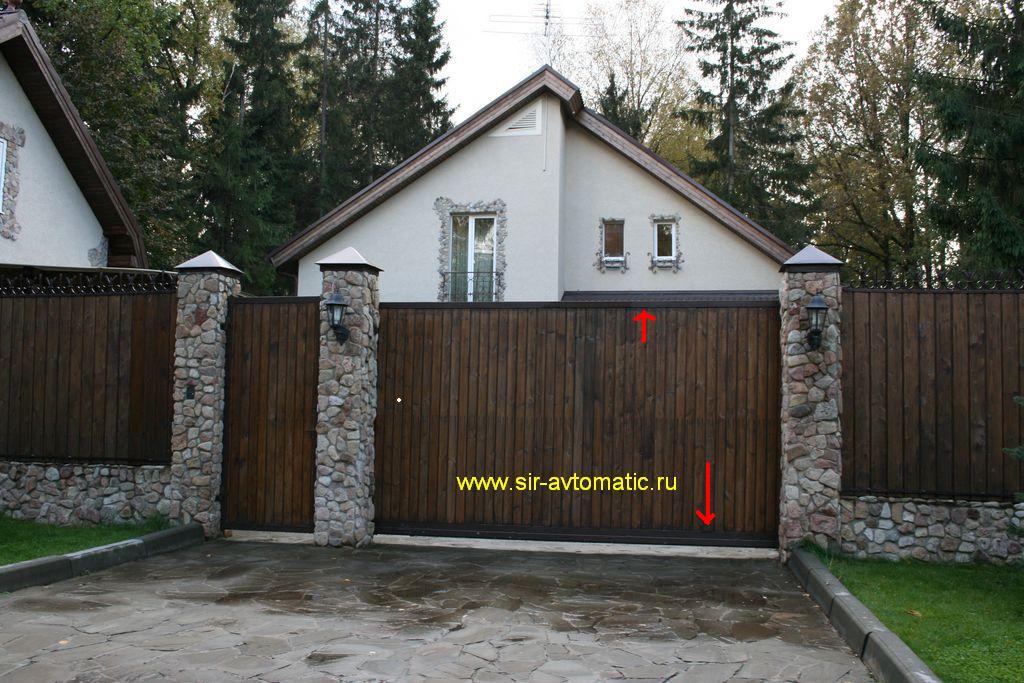

06.01.2011 в 17:46:12
Ребята, обратите внимание на картинку. Я там стрелками отметил, какой то профиль Что это такое? Для чего нужно? И где берут. ( на фото ворота откатные.) Так тут даже болты не просматриваются
Грэй
Грэй
Сообщений: 21451
06.01.2011 в 18:45:40
ovetto написал : обратите внимание на картинку... болты не просматриваются
Обратил внимание, увеличил даже. Профиль = это уголок, скорее всего. Близко к уголку, а также посредине видно гвозди, забитые парами. Наверняка, они забиты в бруски(доски) приставленные с обратной стороны. Болты видимо, стоят вертикально, параллельно вагонке - поэтому их не видно.(брус можно крепить и без болтов - просто саморезами или даже гвоздями, - сквозь отверстия в стальном уголке. Отверстия небольшого диаметра, чтобы шляпка не проваливалась.

ovetto написал : Не красивые швы сварные
Можно зашлифовать. Или сверху прикрыть чем-то всю раму. Если есть куда обратиться поблизости - можно сделать гнутые рамки Г или П-образной формы в нужный вам размер. Стоить, думаю, будет копейки. Крепить с торца к каркасу - и болты перекроют, и крепление их самих не будет видно.
ovetto написал : Но вот загвоздка в том, как прикручивать вагонку? Как сделать красивый каркас?
Если вес не смущает - наверное, проще всего металлический лист и обшить с обеих сторон деревом. В качестве декоративной рамки можно посмотреть профиля для порогов (угловые и плоские), я не знаю, какой длины их реально купить - но видел металлчиеские двери с таким обрамлением, выглядит довольно профессионально.
По мне - важно, чтобы каждую отдельную рейку было легко заменить, хотя возможно, что у вас проблемы влетающих в ворота автомобилей и нет, но в целом она весьма актуальна.

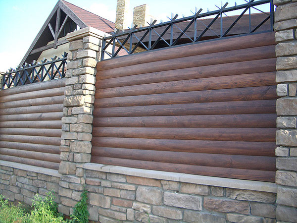

Какие материалы еще можно применить, кроме евро вагонки? что это за материал это же НЕ вагонка? как это называется? :)
AIpp
AIpp
Регистрация: 27.06.2008
Иркутск
Сообщений: 1076
08.01.2011 в 19:06:47
Да я заглядывал сюда и так. :) Не знаю, как такая доска называется. Какая-то разновидность вагонки, думаю (причём возможно, что самодельная, не видно, есть там шип или нет, а так - фаску рубанком снять можно на обычных облицовочных рейках). Но из подходящих материалов можно блок-хаус посомтреть, наверное красиво получится, если крупный взять. Только он тяжелее будет, чем евровагонка. Он же толстый. Как вариант, если не пугает масса - навреное можно взять хорошую сушёную половую доску (самую тонкую, мне около 20 мм попадалась), и по ней отфрезеровать что-нибудь эдакое. Но тут я не компетентен - с ручным фрезером пока не работал, так что не знаю всех возможностей. Но полагаю, что при должном старании может выйти очень красиво.

AIpp написал : Какая-то разновидность вагонки, думаю
Начал искать и нашел, - это так называемая "четверть". Классическая вагонка.
Ну да ладно, с вагонкой разобрались. Как прикрутить красиво блок хаус? Что бы не было шурупов и болтов.
