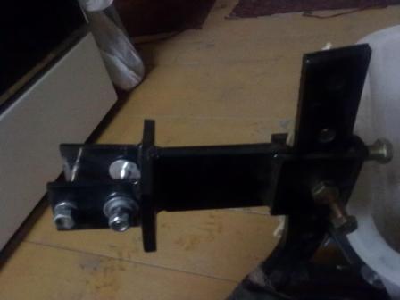

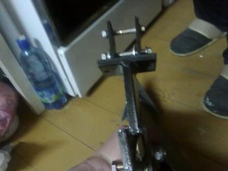

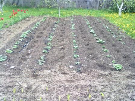

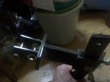

15.05.2011 в 21:40:45
Для степновец. фото сцепки . Прошу прощения за то что не снял при первой Вашей просьбе.Еще за одно прикреплю фото ранней картошки, прошел МК - нормально фрезы не снимал, для моего 80 см между рядами оптимально
