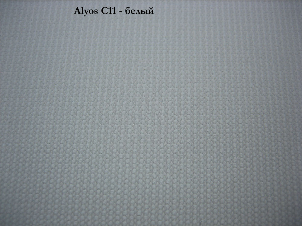

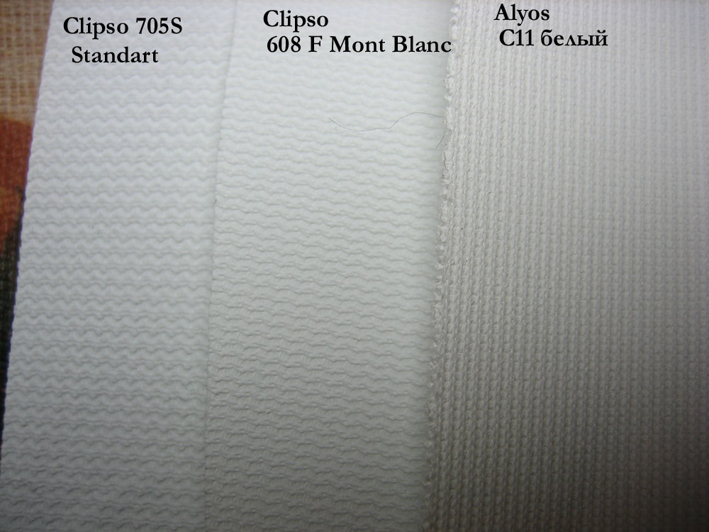

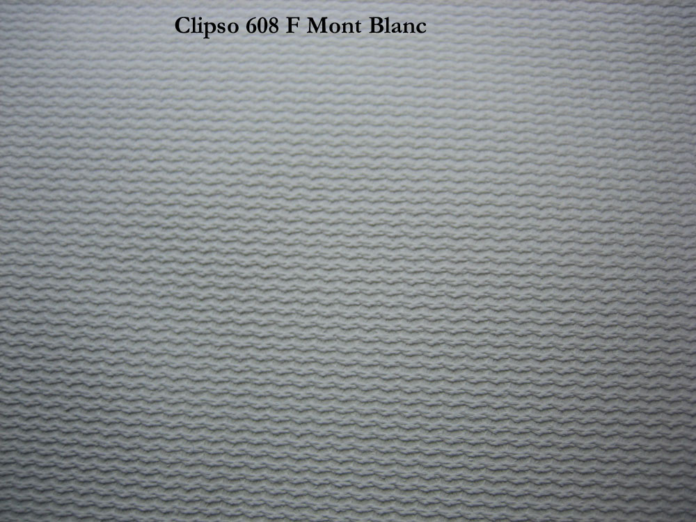

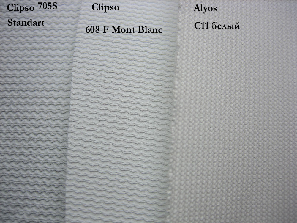

По опыту самая стойкая ткань Alyos(Франция) и Clipso (Швейцария).
