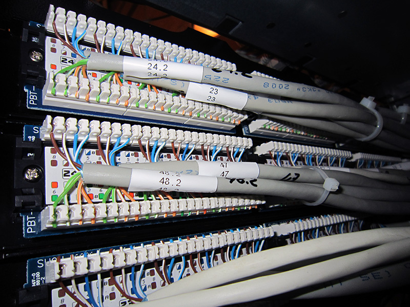

Д. В. Х. С. написал : чтобы при необходимости бросалось в глаза, кто есть кто.
так что как раз по теме...

BSmaster написал : Технологическая маркировка, всегда срезается в процессе монтажа, при монтаже разеток и расшивке панелей.
и должна наноситься финишная! именно на кабель тоже

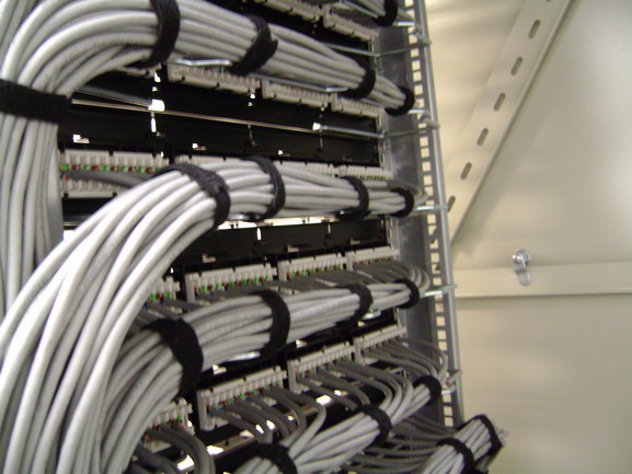

Из чего следует, что хорошо видные на вашей фотографи, не пробитые контакты и сомнительный, разносортный, кабель являются эталоном качества монтжа?
И нанесённая Вами, маркировка на кабель, является необходимой, хотя дублирует нанесённую на панель? Судя по всему, ваше творение, не получает аттестацию качества при сдаче?

BSmaster написал : ваше творение
это не моё творение, я по старинке, маркером...
BSmaster написал : И нанесённая Вами, маркировка на кабель, является необходимой, хотя дублирует нанесённую на панель?
именно необходимой! простой пример, демонтировали розетку, хвостик остался "ничейный"...

Ходите и фотографируете косяки чужих монтажников? :) Стоит конкретизировать, в чём ошибка? У нас тоже была когда то рекламация по такому моменту, с тех пор кроновским инструментом, панели не забиваем.
Ща найду фотографии работы, серьёзной подрядной организации, нет там ни каких каракуль, даже фломастером. )))
Хотя конечно, логика в ваших рассуждениях есть, но заниматься повторной маркеровкой обоих концов кабеля, мы стали бы только в условиях сильного избытка времяни, которое гораздо разумнее, на мой взгляд, потратить на на тщательное тестирование, смонтированных компонентов СКС.

BSmaster написал : серьёзной подрядной организации, нет там ни каких каракуль, даже фломастером.
вот и плохо что нет, значит не по стандарту сделано...

Возможно, но у организаций проводящих атестацию, выполненных нами объектов (примеры при желании в ЛС) и дающих при этом сертификат соответствия сроком на 15 лет, именно по этому поводу ни когда не возникало вопросов. Хотя были случаи, что тестировали они всё анализаторами по несколько дней и приходилось менять панели и даже перекладыват местами кабель, по их требованию. Не знаю, как у вас, а у нас сертификацию сетей проводят только специализированные организации, но слава богу редко и только там, где это необходимо.
