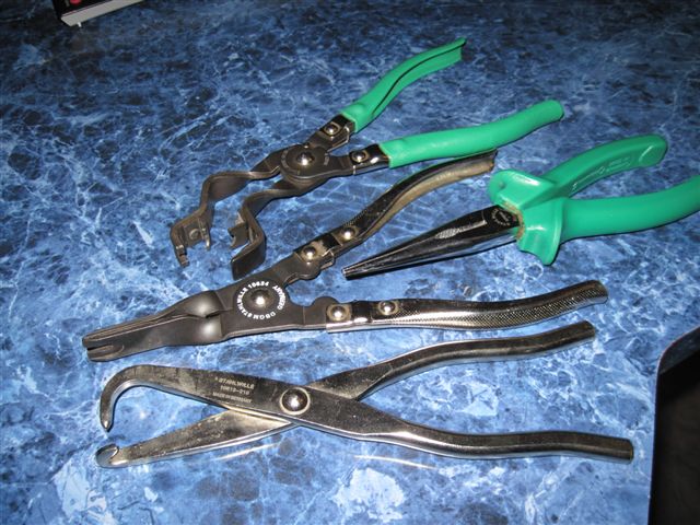

В общем, ковыряясь по замене задних колодок в очередном детище японского автопрома, оценил, что деятельность по набрасыванию пружинок (особенно в отверстия собственно задних колодок) начинает раздражать... Даже любимые утконосы не могли скрасить внутреннего "зуда". Поиски "волшебного" крючка, закончился в интернете... При обзвоне инструментальных магазинов выяснилось, что такую мелочь они не возят... Поход в магазин увенчался успехом: прикуплены три приблуды Штальвиль (забрал последние с витрины:)). Но все-же крючка не хватает... А собственно, кто чем пользуется при замене задних колодок, кроме пассатижей, отвертки и весомого слова...

Периодически меняю на немцх, пиходилось видеть этот процесс и на Митсубиши, но и на нём даже предствиь себе не могу, для чего нужны все эти приблуды? Что за хрень? Хотя бы на пальцах, примерно. :(
Особенно крутой, выглялит нижний инструмент, больше похожий на медицинский.

В общем, сам не сразу разобрался:) Самые верхние идеально подходят для снятия и установки шайб (подпружиненных), держащих колодки. Судя по количеству "завитков" и обещанию производителя инструмента, что он для даймлер-крайслера, некоторых моделей Рено... возможно он еще для чего-то ( в ниссанах-тойотах не нашел пока...) Средние - для "оголения" тросика ручного тормоза... Кстати удобно- одной рукой раз... А вот нижние клещи - это как раз "цеплялка" для пружинок. петлей цепляется пружинка, противоположным концом упирается в колодку и сжимая клещи набрасывается в посадочное место...:swoon Объяснил? Но... могу отметить, что в машинах 80-90 годов приятней тормоза менялись, и как-то удобней...

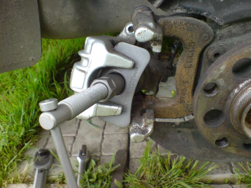

У FORCE есть вполне бюджетный вариант, рублей 500 примерно. Взял себе King-Tony за 1750, искать дешевле не было времяни и ни разу не пожалел, пользую постоянно, без него задние поменять, прости мазохизм.

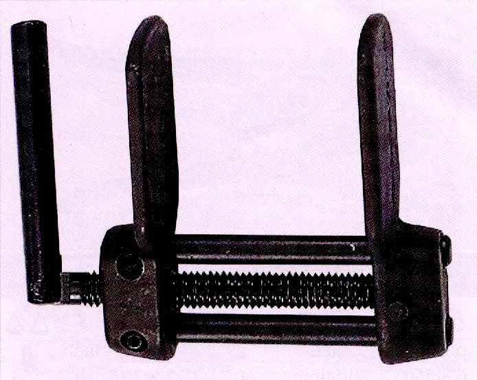

Про FORCE раз речь зашла. Вот такая есть приспособа

*Boston* написал : Про FORCE раз речь зашла. Вот такая есть приспособа
Эта не интересная, она просто вдавливает поршень. А вот та, что у меня на фото, идёт с набром приблуд и помимо простого вдавливания, может вдавливать с вращением, что необходимо на задних супортах у немцев и у фода,
да у многих кажется.
