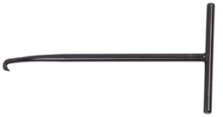

Да, тоже с трудом понял, но такие системы не встречал... самое сложное взади обычный тормоз на диске, а ручник в барабане дискового... Струбцина, кстати позиционируется как для сжатия тормозного цилиндра... Есть еще такая крючковина, которую купить не смог (пока:o)

kluchnik написал : Есть еще такая крючковина, которую купить не смог (пока)
По сравнению с остальным, замысловатым инструментом, это фигня. ;) В качестве времянной меры легко, можно сделать её самому.
