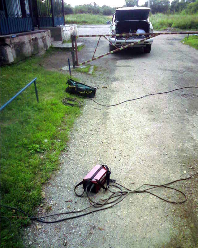

Сегодня варил вертикал (шарниры на шлагбауме) Форсажом на 140А, да простит меня Сергей:), за раз было спалено штук пять четвёрок, но с отрывом и температура воздуха +22 градуса. Я аппарат пощупывал время от времени, даже давал ему секунд 30 отдыха между сменой электродов, в защиту не уходил. Кстати, четвёрку нормально (на вертикале) жгёт уже на 120А.
А ещё сразу прибежало несколько всезнующих и всёумеющих пенсионеров (я таких называю - работники тыла;)) дали с десяток бесполезных советов, и после моих слов - именно так я и сделаю, также быстро кудато исчезли;)
