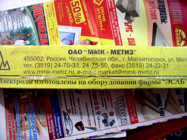

ribakow.fthj написал : А элекроды какой марки?
Вот такой- год выпуска 2007!:a Горят очень хорошо, как первичный поджиг так и вторичный.
