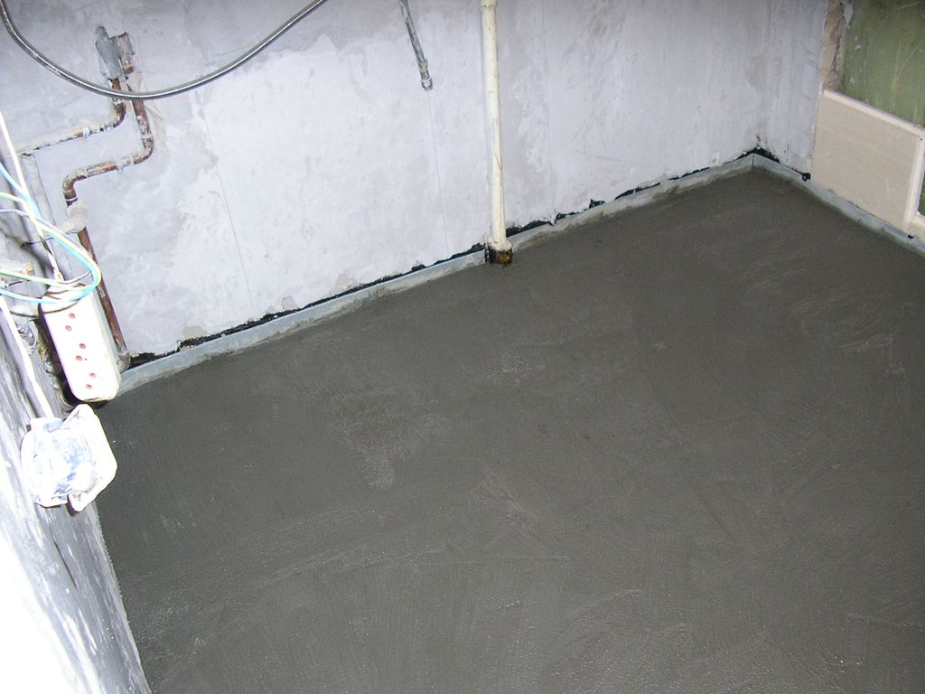

Ну что ж!
Стяжка есть! Ее не может не быть! :D Вчера был на смотринах, смотрели очаровательного малыша, родившегося у друзей. Ну, как водится, выпили.
Сегодня с утра я не очень хорошо понимал, как я буду мешать пескобетон.:cool::(:confused:
Но приехал муж сестры, любезно подождал часика три, пока я перейду из фазы "плохо" в фазу "плоховато", и приступили. Сначала просмотр американского обучающего видео по полусухой стяжке. http://rutracker.org/forum/viewtopic.php?t=866880
Я вообще сказал, что у нас полусухая не получится и будем делать полусладкую.:D
Расчитал количество пластификатора, получилось 30 мл на мешок пескобетона 50 кг. Воды пробовать начали с 6 литров на мешок. Потом думали добавим сколько надо и будем всегда лить вычисленное количество. Но 6 литров оказалось нормально. Оказалось, что смесь получается довольно сухая, но смешивать можно. Короче, так и лили 6 литров.
Насыпали столько, чтобы уплотненный слой был толщиной 2 см, лупасили теркой, уплотняли, потом клали сетку, втаптывали ее (хотя такую смесь особо не втопчешь).
Потом насыпали еще смесь, утаптывали теркой и срезали правилом.
Как я понял, смесь не совсем сухая насмерть, если ее лупить теркой, то молочко (или вода) сверху проступает.
Фотографий процесса пока выложить не могу, ибо фотоаппарат оказался отрезан от меня, как это видно на снимке. ;) Вон он, на плите.
Результат работы снят вторым, чудесно найденным вчера фотоаппаратом. Вбухали 10,5 мешков пескобетона, стяжка получилась тоньше, чем я хотел, сантиметра 4. Осталось полтора мешка. Будут валяться теперь.
Времени ушло у нас меньше 3 часов на все.
